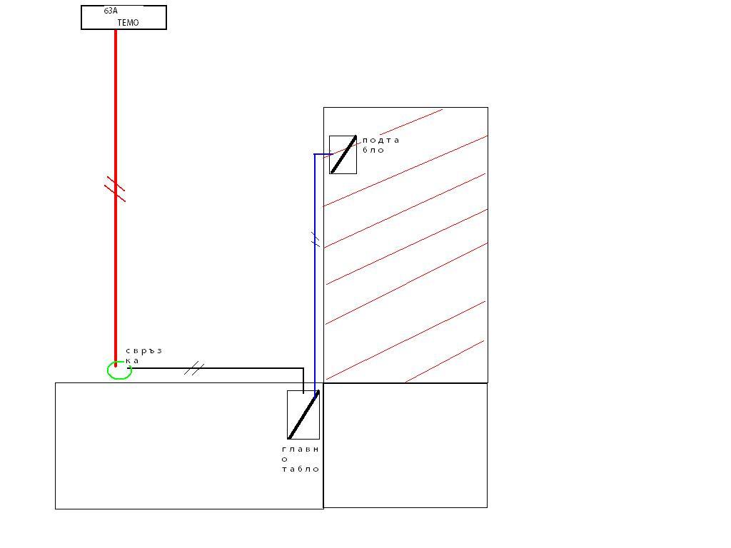

незнам затова пуснах тази тема, за да можете по компетентните от мен да ми дадете съвет как най- добре да го реализирам
ПС ето груба схема на цялата история
в червени е кабела от стълба
в черно- този който отива до главното табло
в син цвят е въпросния кабел който ще полагам

точен и верен отговор може да ти даде проектант електричар, след като види схемата на сегашното ти окабеляване :)

fikata - майстор
Не е проблем новото табло да го закачиш преди гл.предпазител на таблото в къщата.Така ще имаш магистрална схема на захранване.Цялата линия ще се пази от късо или претоварване чрез предпазителя 63 в главното електромерно табло.Направи си сметка на максималния товар който може да се получи едновременно от двете табла за да не изключва този предпазител от претоварване.
kam34 - специалист
Ами пусни си СВТ -то което имаш 4х4 за банята като ги връзваш не 2х2 жилата а фаза, нула и защитен + един свободен. Слагаш му в началото АП 32А. За кухнята и другите консуматори три жила от 6кв рекордоман в гофре с АП 50А в началото му. И двата АП ги захранваш след главния 63А в главното табло на къщата. По този начин ще знаеш че изключиш ли главния 63А в главното табло си спрял тока на всякъде и нямаш захранени линии.
Слагай си предпазителите според кабелите които трябва да защитават, и да искаш не можеш да постигнеш селективност с главния на електромера, която няма да ти ограничи мощтноста.
pandov. - специалист
вижте какво ще направя , ще пусна два рекордомана 6кв в гуфре от главното табло на къщата до подтаблото на пристройката- като ще взема фазата преди главния 63А , в подтаблото ще сложа главен 50А и от там ще си разпределя токовите кръгове:
печка 4кв кабел 25А предпазител
бойлер също като печка
контакти 2,5кв кабел 20А предпазител
осветление 1,5кв кабел 10А предпазител
Ако много бъркам с това мое решение моля поправете ме.
ПС и все още се двоумя да се вържа преди или след главния предпазител в таблото на къщата :? :lol:
ПС горепосчените консуматори са най-мощните ,които ще се намират в пристройката (ще има още пералня и климатик , който не съм го отделил на отделен предпазител ,но ще го направя) в къщата няма кои знаи кви консуматори -телевизори , компютър , осветление, един климатик и чат пат духалка
torbalan - Дървен философ
ако го вържеш след "главния" просто пропусни 50 амперовия - абсолютно излишен идва :)
