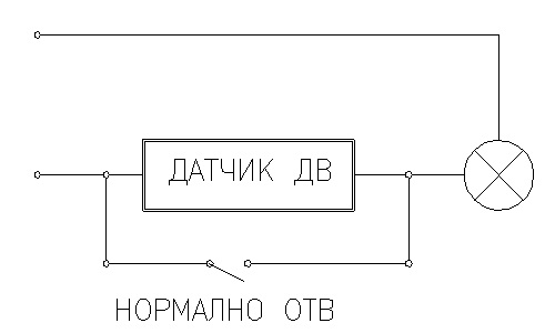

Ето тази схема ползвах при моето антре. Имам 5 врати, Г образна форма, 2 осветителни тела с по две крушки всяко. Датчикът е на тавана, така, че хваща всички врати. Нормално отвореният ключ е сложен на вратичката на шкафа зад който е пералнята и сушилнята (май му се вика шау бау от електричарите). Така заобикалям релето при по-дълъг и "обоснован" престой (за невършещите работа в антрето светлината е ограничена
, а когато жена ми се занимава с почистването на дрехите на семейството - халал да и е светлината).

Интересни неща, наистина ... но едва ли ги има по нашите дължини ...
Пък и осветителните ми тела са вградени в картона на тавана, цоклите са хоризонтално насочени, в моя случай са неприложими. Но за дълъг коридор в мазе примерно са идеални. В новите кооперации има коридори с доста чупки и се почва едно цъкане на ключове ...
