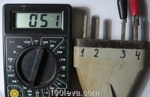

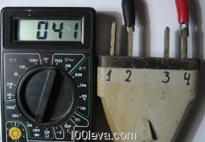

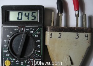

Fika, на най-дългия пише, че е земя. Това да не е някакъв двуфазен мотор? Аз мислех, че 2 е нулата, а 3 и 4 са фази. В такъв случай и на мен ми се губи една фаза, ама аз нищо не разбирам от многофазен ток, така че това е нормално.
fikata написа:
За да провериш дали мотора работи първо го свържи към трифазна мрежа преди да го преработваш.
Няма откъде да я намеря тая трифазна мрежа. :sad:
Значи, за да го подкарам на монофазен ток трябва при всички случаи да е свързан на звезда? Няма как да си остане на триъгълник и като му сложа кондензаторите, както са по схемата, да проработи?

Двигателят ти е трифазен и в момента е свързан в "звезда".Най дългият щифт,както и предполагах е нула/земя/
Схемата,която си дал е за пресвързване на трифазен двигател за работа в монофазна мрежа 220V.Освен кондензаторите,намотките на твоя двигател зада се изпълни схемата трябва да се пресвържат в триъгълник.
Не е ясно какво ще задвижва този маломощен двигател 120 W трифазна мощност.
При пресвързването му на 220V мощността му ще бъде 50 процента практически,въпреки,че теоритично би трябвало да падне до 70 процента.

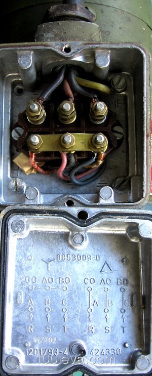

А ето и снимка как е свързан мотора в момента.
Доколкото разбирам, за да го свържа в триъгълник трябва да махна металния мост, който свързва трите кабела от едната страна и да сложа 3 други моста, които да свързват кабелите от едната страна, със съответните от другата страна.
Иначе мотора мисля да го ползвам, като шмиргел, примерно да си точа ножовете :-D
Звезда
Последна промяна от bip на пет сеп 30, 2011 8:27 pm, променено общо 1 път.
fikata - майстор
Точно така.Виж схемите на капачката.В момента месинговия мост е свързал на късо трите края на намотките.На другите краища се подава 3х380V -лявата схема на капачката.
За да направиш свързване в триъгълник трябва да свържеш заедно края на едната намотка с началото на другата, края на втората с началото на третата... и т.н. /схемата на капачката в дясно с трите успоредни моста на изводите..

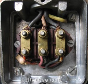

Свързах го в триъгълник.
Утре ще взема 2 кондензатора. Тъй като границите им варират мисля, че за пусков: 130 * 0,12 = 15,6 µF и работен 65 * 0,12 = 7,8 µF ще свършат работа. Само, че точно с такива капацитети няма да намеря, така че ще гледам да взема най-близките по-малки от тях.
А не може ли по съпротивленията, които съм измерил да се определи дали моторът работи?
Триъгълник
Триъгълник
Триъгълник
Триъгълник
