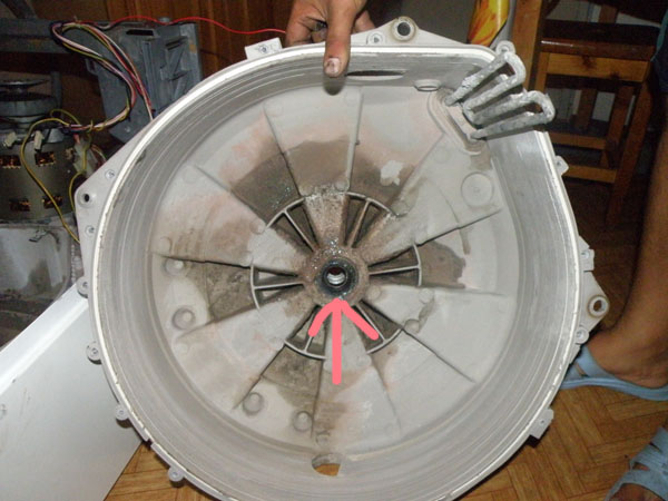

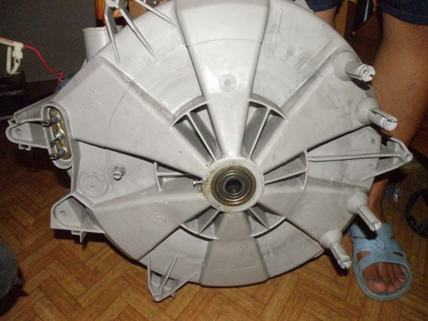

Извадих барабана и отзад беше протекло. Освен лагера още кое трябва да сменя и кое точно е семерингата? Приложил съм снимки. :-D

moimoimoi - майстор
на втората снимка стрелката сочи към отвора за оста- е там трябва да е мисля
представлява гумено уплатнение,на него има една пружина която най вероятно се е скъсала и за това е протекло
на семеринга като го извадиш има номер-купуваш си нов с същия номер

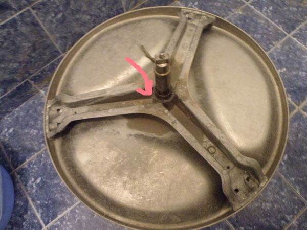

stefan_mil4ev - специалист
Благодаря за инфото, видях я. На третата снимка на оста има един метален пръстен, него също ли трябва да го сменям?
Колеги избих двата лагера, беше скъсана пружината на семерингата. До сега не бях отварял перални, но се справих :)
