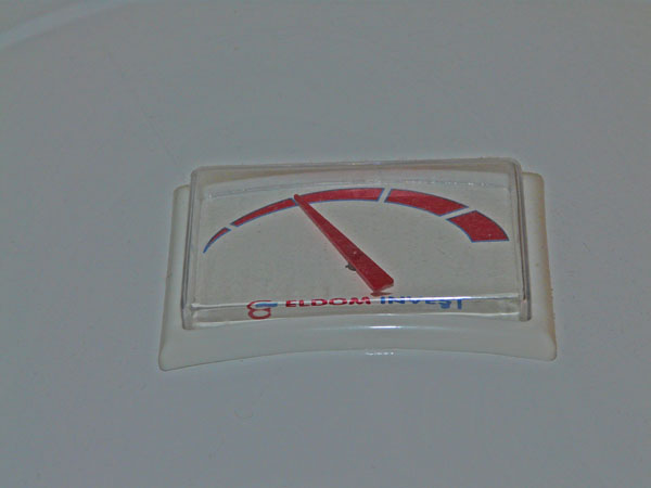

80 литра е,това забравих да напиша.На картинката,стрелката на термометъра е на доста по-загрят бойлер...

solar_entusiast - специалист
Друг фактор е и температурата на студената вода. При тези температури в момента е възможно най ниската.
Ако топлата вода тече постоянно през това време, то си е напълно допустимо да изкара толкова.
А на стрелката на указателя не и вярвайте толкова, че зависи как е монтиран в завода и при по-лош контакт с казана ще показва по-ниска температура.

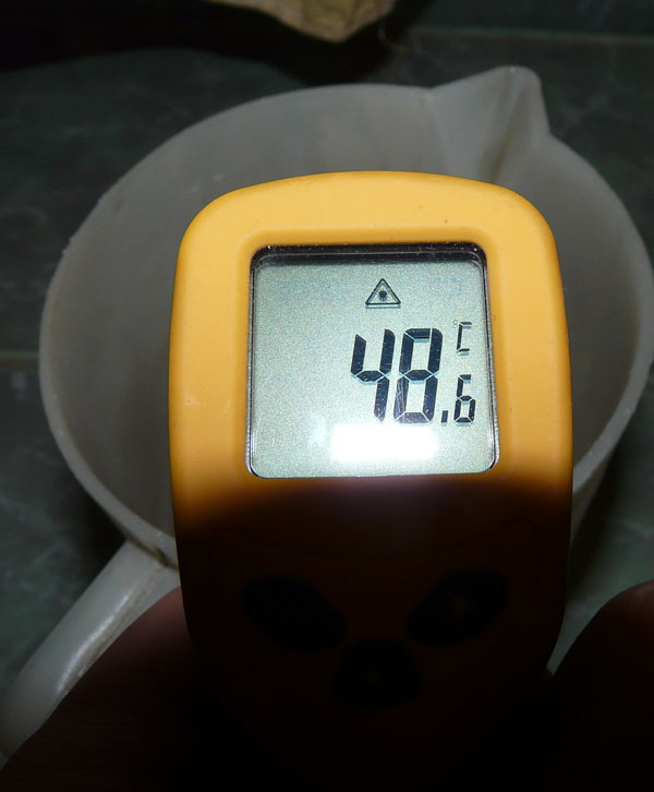

Малко реални данни. Направих снимка на показанието на "термометъра" на бойлера ми(на същия производител), и снимка на инфрачервен термометър измерващ топлата вода източена от същия бойлер. Не мога да ти дам данни за положението на терморегулатора(като твоя), защото моя бойлер е с електронно управление(малко боклук си пада) и е настроен на 50 градуса.
solar_entusiast написа:
Така е, то и затова си няма градуси на тези, не че на другите дето има може да им се разчита толкова.

XAXAXA добре,ще проверя,водомера е в банята.И аз мисля да източа малко вода и да премеря сьс сондата на мултицета,д/г е вярна +- 1-2 градуса не са от значение,ако има разлика между терморелето и мултицета ще си играя сьс сондата на релето,както каза angel_ov.А това за смесването на водата,да,сега се замислих,че като е ледена,каквото е времето вмомента,ще трябва повече топла вода.Именно при смесването от смесителя,а не от това в бойлера...
