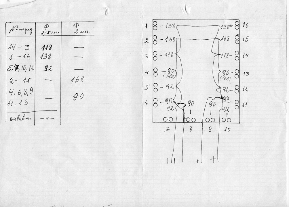

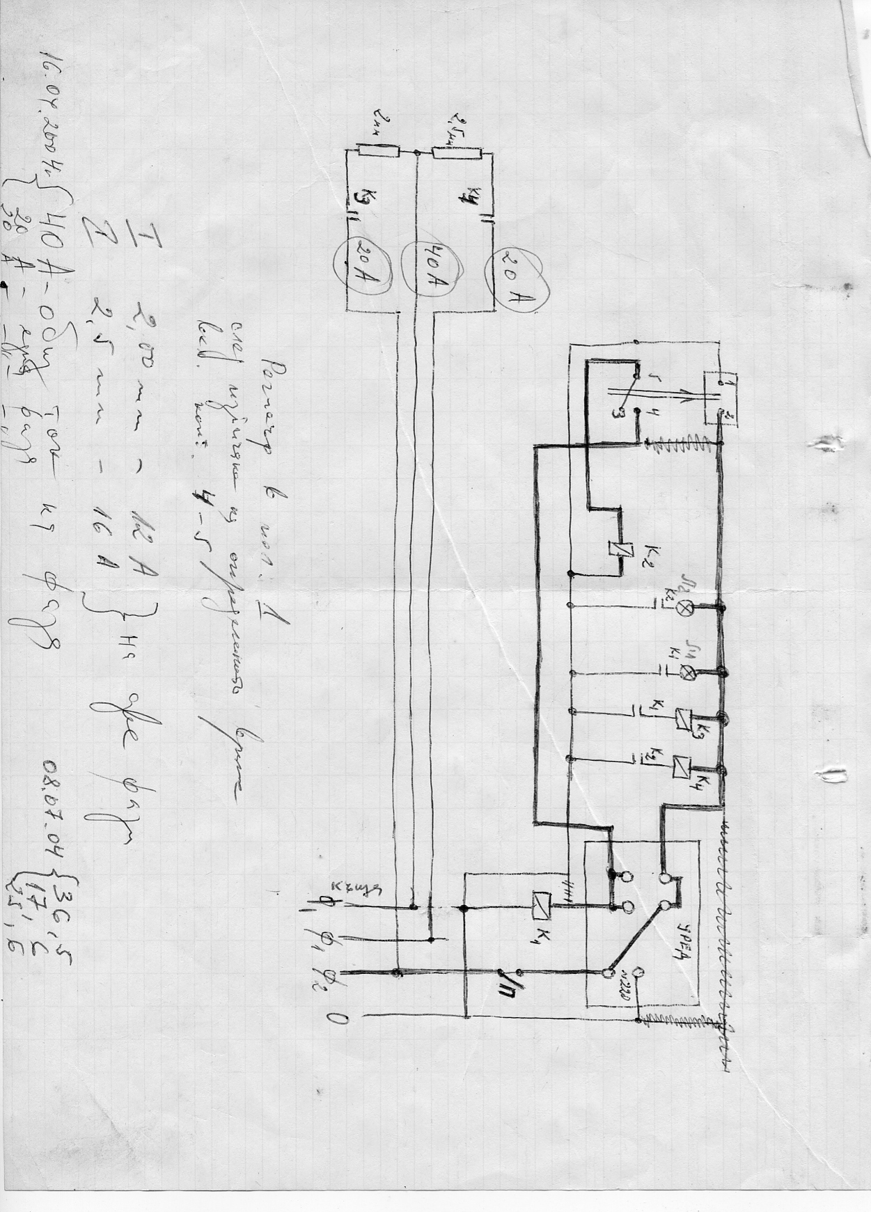

anton70 - помощник
Моя познат си пази и ел. схеми в една папка сканирах ги.
А ето ги и тях:

Ако дъното на пеща наистина е 40/60 и като гледам е висока не повече 65, то 22kW е огромна мощност за нея. Сигурно вдига 1200 за 4 часа. Предполагам е зидана с лековесни тухли, а не с шамотни, че там половината енергия отива на вятъра. Най-добре някой дето е наясно да ти я преизчисли, по възможност с по-равномерно натоварване на трите фази.
А, и не слагай програмируем контролер с обикновени контактори. Ще полудееш от щракане, а и ще ге гътнат без време. Само солид стейт контакторчета за него.

за санитарен порцелан като мивки и моноблокове и трябват големи пещи. Ако може да ги снимаш да ги погледна.
kotyo - специалист
Съжалявам, но все не мога да стигна до ателието. Всъщност изделията са по-малки, но от същия материал. Все пак едната пещ е около 0.8м3 и е 23kW, а другата е почти наполовина и е около 12. И двете са възможно най-равномерно разпределени м/у трите фази и вдигат 1200С за 7-8часа. Това е оптималното време за качествено изпичане на изделията от този материал.
