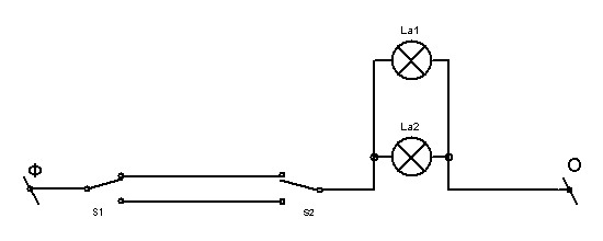

Не става схемата. Кой крак на ключа приемате за вход и кои за изход?
moimoimoi - майстор
общия извод на ключа е отгоре-еденичния
bdz43r - специалист
Схемата си е наред, макар и нестандартна.
Ето я по-разбираемо:
Johny - майстор
Ето и моето решение:
Тук сме разисквали въпроса: viewtopic.php?t=9245&p=68374#p68374
