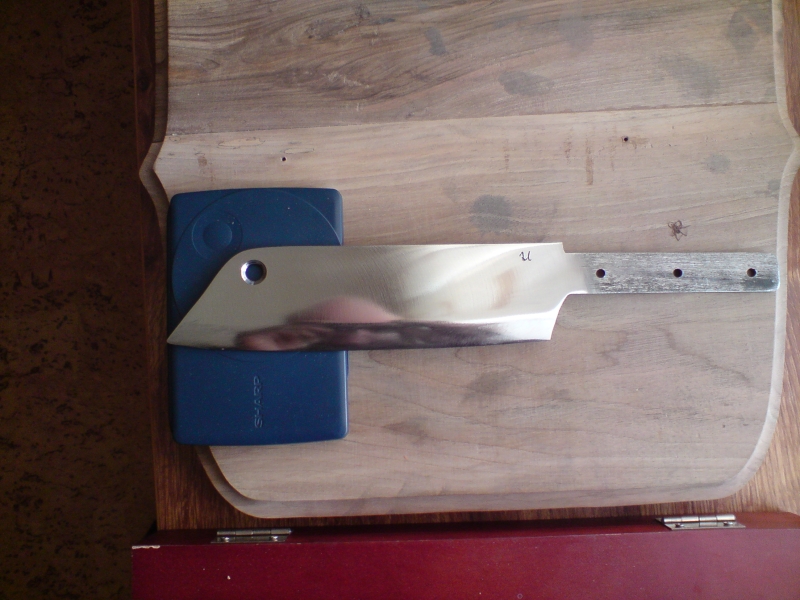

И за какво се ползва тази кутия с патронник? Какво обработвате с този инструмент?
...най-често за обработка с шкурки или кече (полиране) на ротационни детайли,ако са по дълги-слагаш на профил :дорник и център....иначе може и на струг -сам си избираш.
Наистина за тая работа става, и идеята с 3 копчета е добра ,можеш да сменяш посока, и обороти. :prayer: :partyman: =D>
Аз лично лъскам железа на такава машинка. :)
