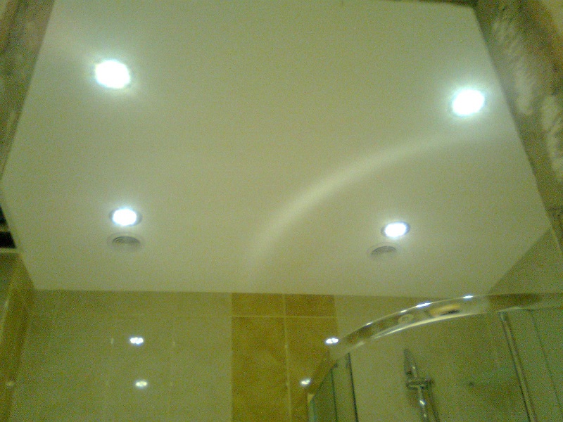

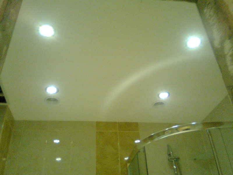

Банята е 1,80х2,60м. Лунички 4броя 7х1W. Лещите са на 30°...като ми остане време ще ги сменя със 120°(може би).
Разбира се на всяка луничка съм смесвал диодите 4бр/3бр (студено/топло). Така светлината е максимално добра.
С изцяло светодиодно осветление съм в двата коридора, кухнята, масата за хранене, декоративно осветление по стените. Който продължава да твърди, че не ставало, да заповяда...ще му покажа къде продават бадеми и уйски... :yawinkle:
Като приключа с обзавеждането ще направя хубави снимки с фотоапарата... :roll:
П.П. Да не се счита за реклама! От всички (почти) търговци на ЛЕД продукти, с които съм общувал/купувал, само при Дианид може да се поръчат лунички със 120° лещи. Лошото е, че захранванията им за 220V, които слагат са долнопробни и бързо сдават багажа.
Ако сте добри с поялника, купувате половината луни с топла, другата половина със студена светлина, смесвате диодите и се получава годни за употреба луни... :2thumbs:
