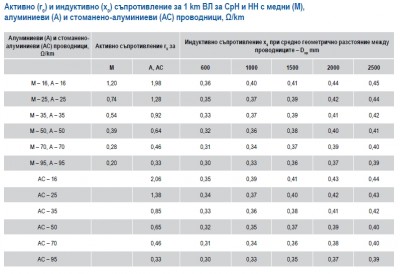

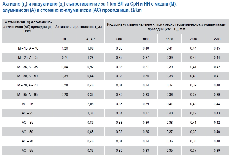

hidrazin вярваш ли си като казваш че земното ще има по малко съпротивление от километър жица :lol: Виж табличката долу, където още на пръв поглед се вижда че например за проводник АС25 Ro=1.38Ω/km имаш ли си идея каква заземителна уредба трябва да направиш за да постигнеш по добро съпротивление. Да не говорим че забравяш колко е съпротивлението на заземяване на звездния център на трафото - по стандарт 4Ω + твоето заземление и става колкото 20км жица :lol: Да не говорим че протичащите постоянно токове през заземителя ти ще предизвикат крачни напрежения ходейки около него.

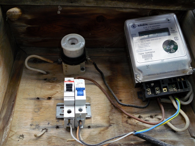

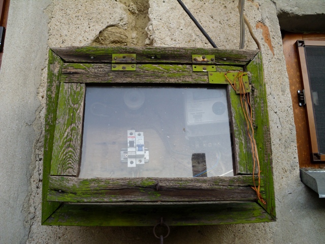

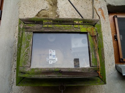

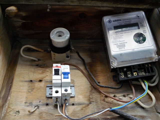

това табло по-долу дали е според изискванията .............че ще го оправят с ново до октомври 2012г. :shock:
и няма ли изисквания след таблото "земята" да е отделна от "нулата"?
stanimir62 - специалист
Това е напълно незаконен щом не е пломбиран.Ако видят от Енерго разпределителните дружества си е за глоба.
