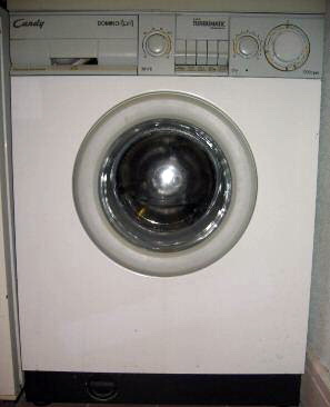

Лесно се сменя, ако имаш достъп. На моята са 3 и трябва да се сваля барабана. Цената на амортисьор е 15-20лв според модела.
От тези - http://www.magazin.emserviz.com/index.p ... 1%80%D0%B8 купувах за себе си и изглеждаха читави, но не остава време да ги сменя.
Chefo77 - майстор
А най-добре става като свалиш амотисьорите (ако не е от нивелацията и пружините) да идеш в магазина и да вземеш със същите параметри. Да не стане като търсиш за Горенье да ти искат едни пари, за Кьортинг - други, а всъщност да има аналог ... примерно за Перла :)
И ако вземеш да напишеш къде се подвизаваш, може някой да те насочи към магазин :wink:
GalinBelos - специалист
Първо вземи я отвори тази пералня и виж дали въобще има амортисьори . Евтините модели по правило нямат . Ако няма амортисьори единство трябва да провериш нивелацията - ако и нивелацията е добре - приемаш че " тоз модел са тъй" .
Има и план "Б" - кихаш едни 700-800 лв. за нова пералня от висок клас .
VLADO66 - майстор
Или кихaш eдни 350-400лв. зa eднa Mielle вторa употрeбa и рaзбирaш чe цeнтрофугирa сaмо кaто глeдaш бaрaбaнa кaк сe върти бързо.Проблeмa e чe трябвa дa викaш помощ дa я носят-тeжи двa пъти повeчe от боклуцитe които ги продaвaт по тeхнотaтa.
Chefo77 - майстор
GalinBelos написа:
Как така няма амортисьори - на пружини и еластомери ли е? Или на тампони?
Ей така нямат .Обикновенно от горната страна казана е хванат и виси на 4 пружини . От долната страна има нещо ка то разпонки .По една от всяка страна ,Представляват най-обикновенни скоби с по едно гумено тампонче в двата края .
Мързиме да отварям паралнята да ги снимам .Както се казва " Икономията , икономична - дело на всеки ."
Chefo77 - майстор
Е дай някаква марка, модел. И това, че твоята е така, означава ли, че "по правило" са така? Имам едни наблюдения над Санг-ове и Нео-та, те са в много нисък ценови клас, пък са си с нормално окачване. А и на колегата е Кьортинг - мислиш ли, че словенците точно за немския пазар ще спестят амортисьорите?
Johny - майстор
Ето ти модел, какъвто имах преди време: Candy Alise 18 със сушилня модел 93г. Беше само на пружини.
VLADO66 - майстор
Кьортинг имaт aмортисьори/aко можe дa сe кaжe нa двe тръбички влизaщи eднa в другa/,от към кaзaнa сa хвaнaти нa щифт,откъм корпусa нa болт.Смянaтa e eлeмeнтaрнa-слaгa сe пeрaлнятa нa eднa стрaнa ,мaхa сe долния кaпaк и сe дeйствa.Оригинaлни могaт дa сe поръчaт от Г-сeрвиз,aко нямaт нa склaд,поръчкaтa стaвa по aртикулния номeр изписaн нa тaбeлкaтa под люкa.
vk - специалист
Един от най-големите производители на амортисьори е немската Stabilus (www.stabilus.com)- потърсете и за перални машини техни амортисьори.
У нас вносители са Каме ООД, гр.София (http://www.kame.bg), kakто и Импексрон (http://impexron.bg/klonove.html), гр.Пловдив
