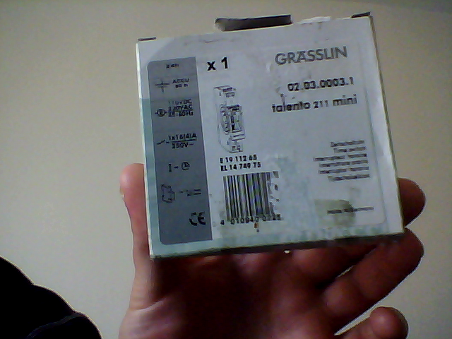

'''''''дано сега да е станало по ясно
това правилно ли е:
1-фаза от автом.прекасва4
2-нулев към общата шина на таблото
м/у 1 и 3 мост
4-фазата на кръг от лампи примерно''''''''

искам да питам и още нещо
това м м/у 1 и 2 означава че е бобина

това м м/у 1 и 2 означава че е бобинаGRASSLIN talento 211 mini
Това е програматор 24 часа с нормално отворен контакт 16А
На клеми 1 и 2 е захранването на моторчето
На клеми 3 и 4 е нормално отворения контакт.
Захранващо напрежение 230V пром. и 110V право
Общо взето съм ти разгадал чудната схема, когато написах в Sat Mar 10, 2012 8:09 pm
tino-ni-noтова,което си сътворил прилича на:
На 1 и 2 е бобина.На 3 и 4 е нормално отворен контакт, ключ или бутон.
Ако на 1 е свързана фазата и имаш мост между 1 и 3 след затваряне на контакта от 4 се подава фаза нататък по следващата верига...
И едно уточнение. Това не е стълбищен автомат.

и последно интересува ме дали начина на сварзване които сам предложил е правилен .
вече получих едно мнение.бих искал и други мнения

Eто тук много добро описание на този часовник Talento 211 mini http://www.test.ruse.bg/pdf/talento.pdf

за мен правилното свързване е:
1-фазата от "бушона"
2-нула към общата шина на таблото
между 1 и 3 мост
4-фазовият на консуматора(имам да свържа 3 лампи)но не е за стълбище
ако греша кажете
