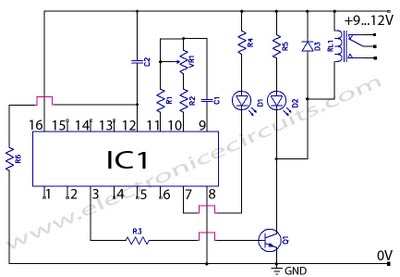

Виждам, че темата взе да става интересна, но на мен ми трябва информация какво да правя. Да купувам ли http://elimex.bg/product/18835/lmc555.html
Или да си остана с NE555N?
Сложени са 10 000 микрофарада и около 1 мегаом. В резултат на което NE555N не изключва.
Да сменям елементите ли? Ако да с какви? Времето може и да е малко под 3 часа. Цялата работа ще се използва за консуматор (вентилатор, не за баня).
Пак се връщаме в изходна позиция. Още в началото ти писах че няма да стане с 555.
Няма да стане и с 7555, и с LMC555. Няма смисъл да купуваш друга. Просто тези схеми
се държат добре до няколко минути. Оттам нагоре дори и да работи почва да му влияе всичко
и най-вече температурата.
Търси друго схемно решение. Жокер - 4060

Четох и за него и ако трябва ще го скалъпя ако ми предложите подходяща схема.Аз предполагам, че тази ще стане http://alectronix.blogspot.com/2011/06/ ... d4060.html Кое трябва да се преизчисли да стане 3 часа.
Ето ти за различни времена.Там дето пише Range го закачаш към дадения крак на чипа и получаваш
дадения времеви интервал.Ако решиш да правиш тази схема не забравяй че 8-ми крак е на маса.
Просто само е обозначено на чипа а не е нарисувано. Домързя ме да го коригирам. :oops:
Опаа...малко ме изпревариха. :wink:
shadow__01 - майстор
В нито една схема не видях бутона за включване?
Бутона ще си го измислиш сам. Не може всичко на готово.
Жокер - още един нормално отворен контакт на релето и бутона
паралелно на контакта. А двата края на този контакт къде ще ги включиш?
Напрегни си малко кухината под фонтанелата и се сети сам.
