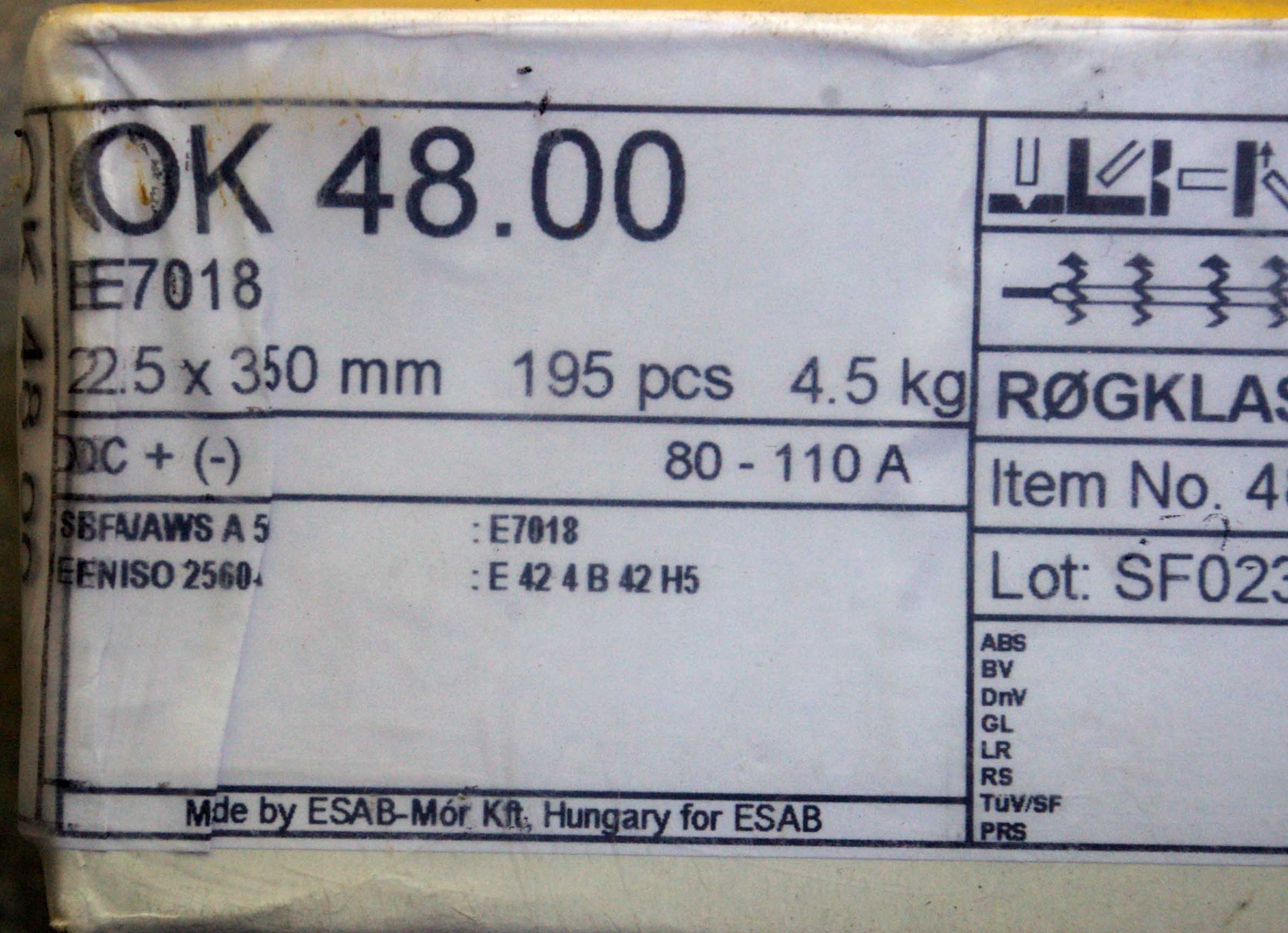

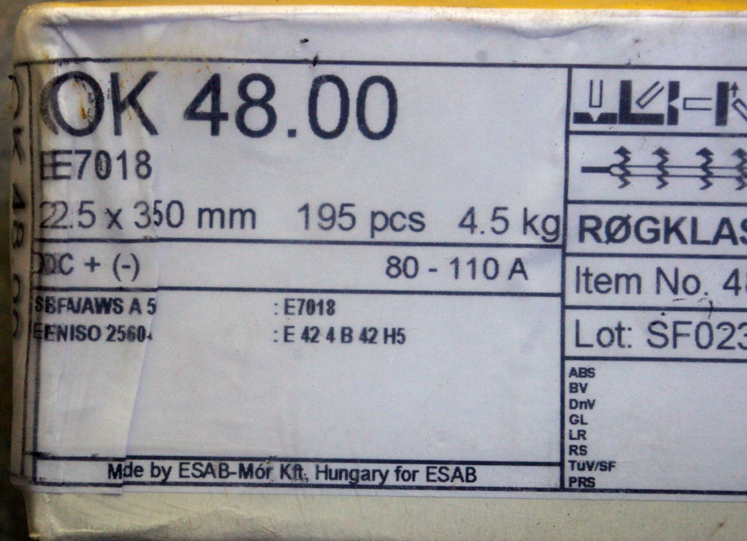

pansim - майстор
Намотите са първична мед, вторична алуминий.
Много слаба машина. На 230волта наистина може да даде 80А, но като и поставиш един удължител за да си заваряваш по двора, умира съвсем.
За да не съм голословен ето изисквания за ток на електроди ЕСАБ 2.5мм.
angel_ov - специалист
28-30 градуса околна температура.
Изгори два и половина електрода вежен 2.5 мм без прекъсване и защитата сработи.
Трябваха му точно 15 мин. почивка.
Мен ме устройва цената и възможностите му.
Най-много да му сложа един вентилатор може и да стигне до 3 електрода.
