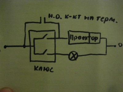

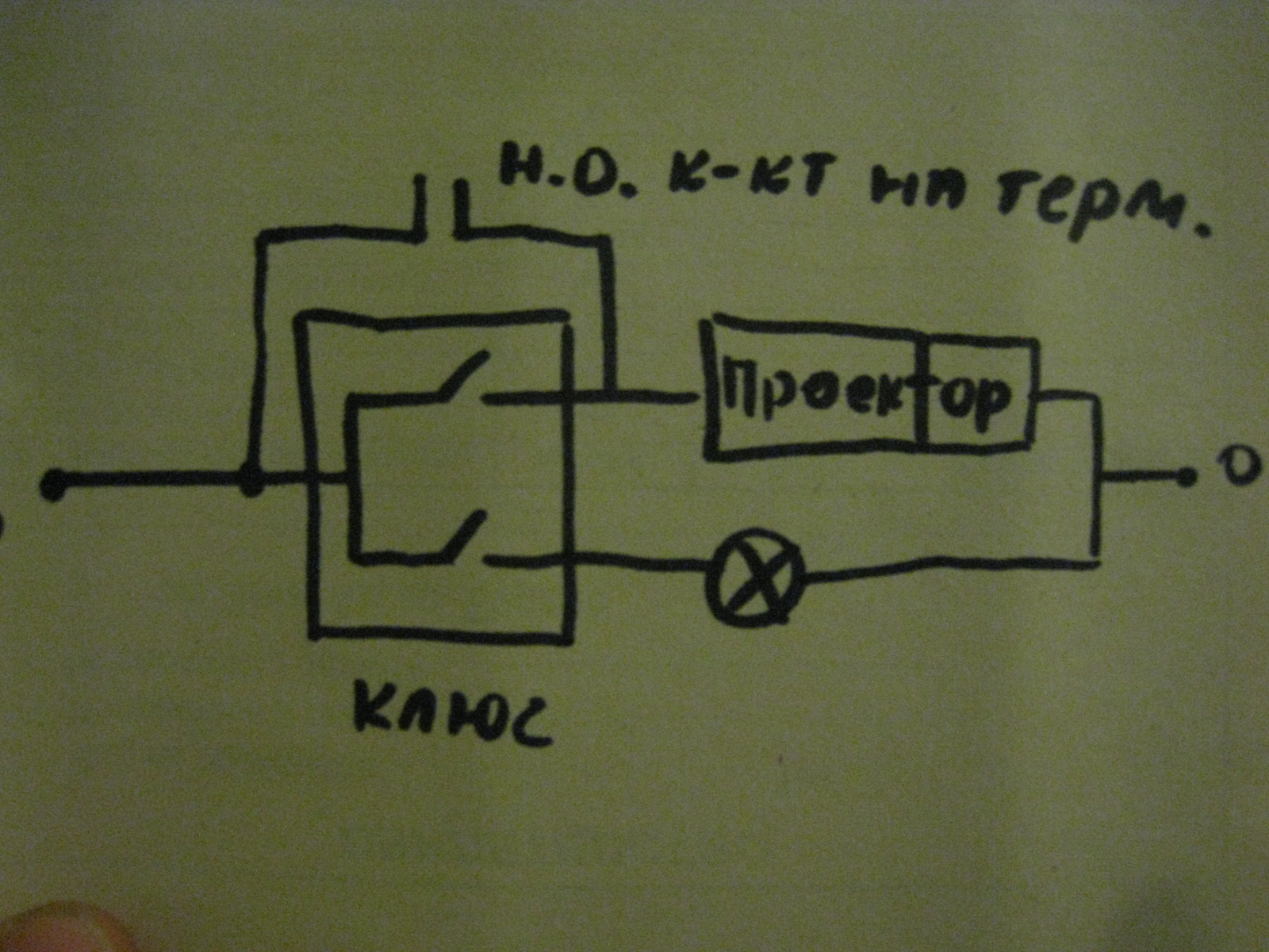

shadow__01 написа:Моя вариант е с термостат. Предлагам, че тази набързо драсната схема би трябвало да стане. Взаимствано е от схемата за директно пускане на АД.Така начертана схемата питащия нищо няма да разбере ,колко вата е проектора и колко е лампата? Предлагам ти този вариант има термостати 16 ампера,ползвам Н.О. защото като се пусне лампата ще затвори Н.О. контакт и когато истине ще отвори.Ако се търси времезадръжка термостата може да се смени с подходящо реле за време като промени малко схемата.Прикачен файл:Прикаченият файл Схената за изключване.jpg вече не е достъпен
