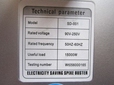

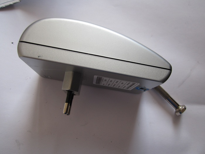

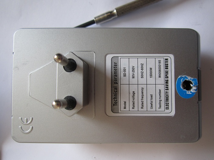

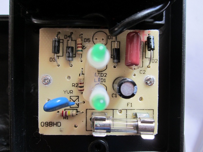

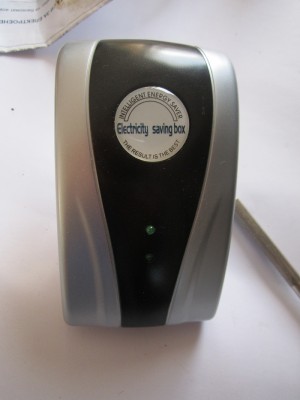

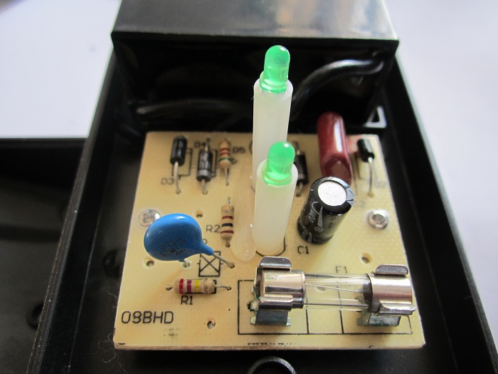

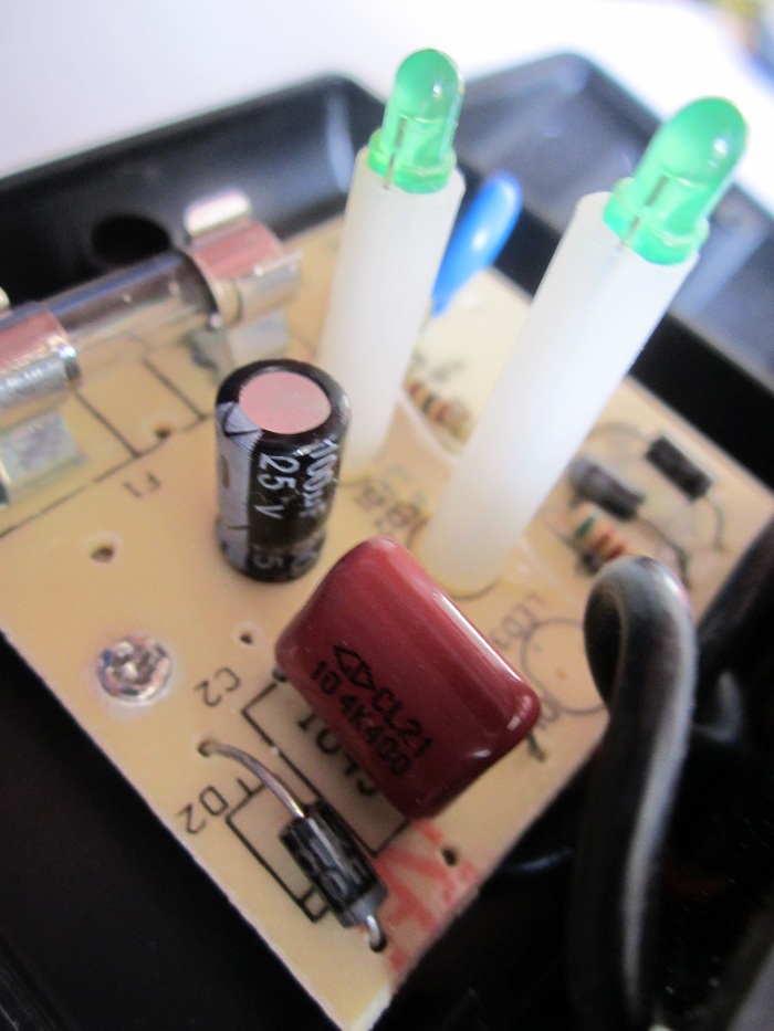

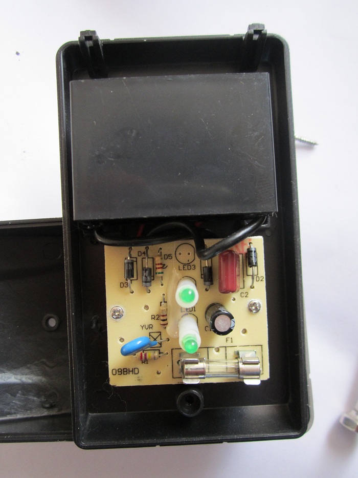

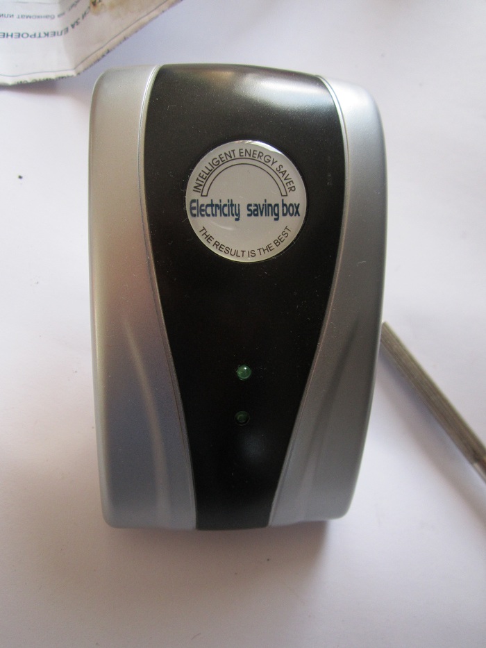

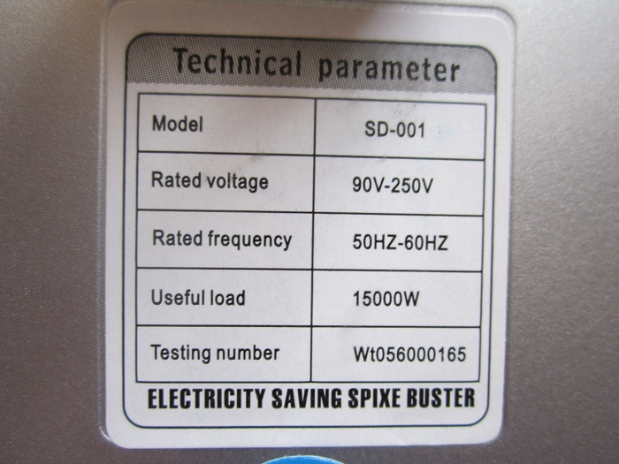

Ето един вече ми даде уредче за икономия на ток,въпреки че ми се вижда съмнителен,ама айде
Отворих го от любопитство защото беше лек като перце....снимах го подробно отвътре

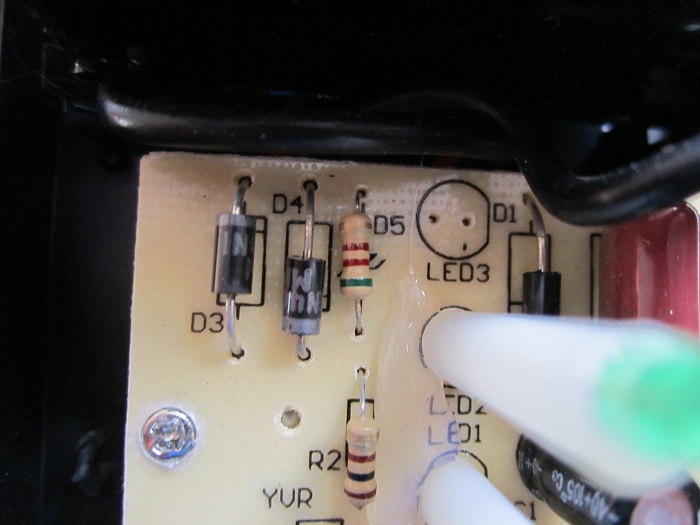

profesionalist_wood
- Мнения: 4860
още...

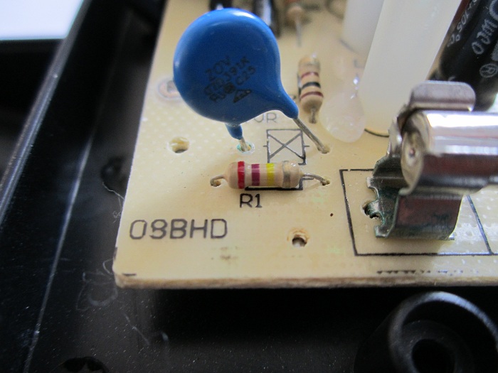

profesionalist_wood
- Мнения: 4860
Иначе са луди с тия 15000 вата
бе то ще се подпали като нищо
