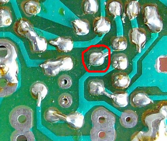

Сутрешно допълнение на свежа чутура:
Този изгорелия резистор единия му край е свързан към този червения, дето си го набедил че е сменян а другия край е към маса.
Веригата е следната - клема 4, червения резистор, изгорелия, маса. От общата точка между червения и изгорелия през черния диод
и резистор от 1кОм отива на базата на транзистора.
Та май някой "майстор" е объркал свързването на стълбищния автомат и на клема 4 е свързал не бутоните, а нещо друго. :-D
Ако ти се занимава си преправи тази част от схемата така и ще работи.

Имам работещи, не ми трябва,че да купувам. Любимият ми е един едновремешен изпълнен с таймер 555 в режим monostable. Захранването му е през трансформаторче. Единствения му проблем беше нагоряла контактна система в релето.
На този както си писал, ще сменя чипа, но не знам с кой точно от тези двата?

Има и още нещо.Снощи проследих схемата пътечка по пътечка спрямо тази схема която бях намерил. Оказа се, че не са съвсем еднакви. Имат прилика на около 90%. В схемата не е описан изгорелия резистор и на моята платка 5-ти крак на чипа не е свързан никъде, а на схемата е свързан. Имаше и нещо с 1-ви крак, но го забравих. Един два резистора не съвпадат по стойност, но в основни линии е горе долу тази схемата.
И в коя схема 5-и крак е свързан? И какво има с първи крак?
Който забравя да си записва.

Явно съм бил изморен и не съм забелязал. И на схемата не е свързан никъде.
За 1-вото краче няма нищо различно освен тази спойка намираща се точно под корпуса на чипа. Там няма елементи.
Правилно е че няма елементи под чипа, ама ако забелязваш има запоен някакъв извод.
Това е мост към другата спойка точно под тази оградена е червено и всичко си идва на мястото.
Първи крак е свързан с четвърти. С една дума на маса. Точно по схемата.
Само като си помисля колко хляб ще трябва да изядеш и ме заболява главата. :shock:
Лошото е че и не четеш какво ти пишат хората и си пееш твоята песен. Относно изгорелия резистор
по-нагоре съм ти драснал схема извадена от ТВОИТЕ снимки.
