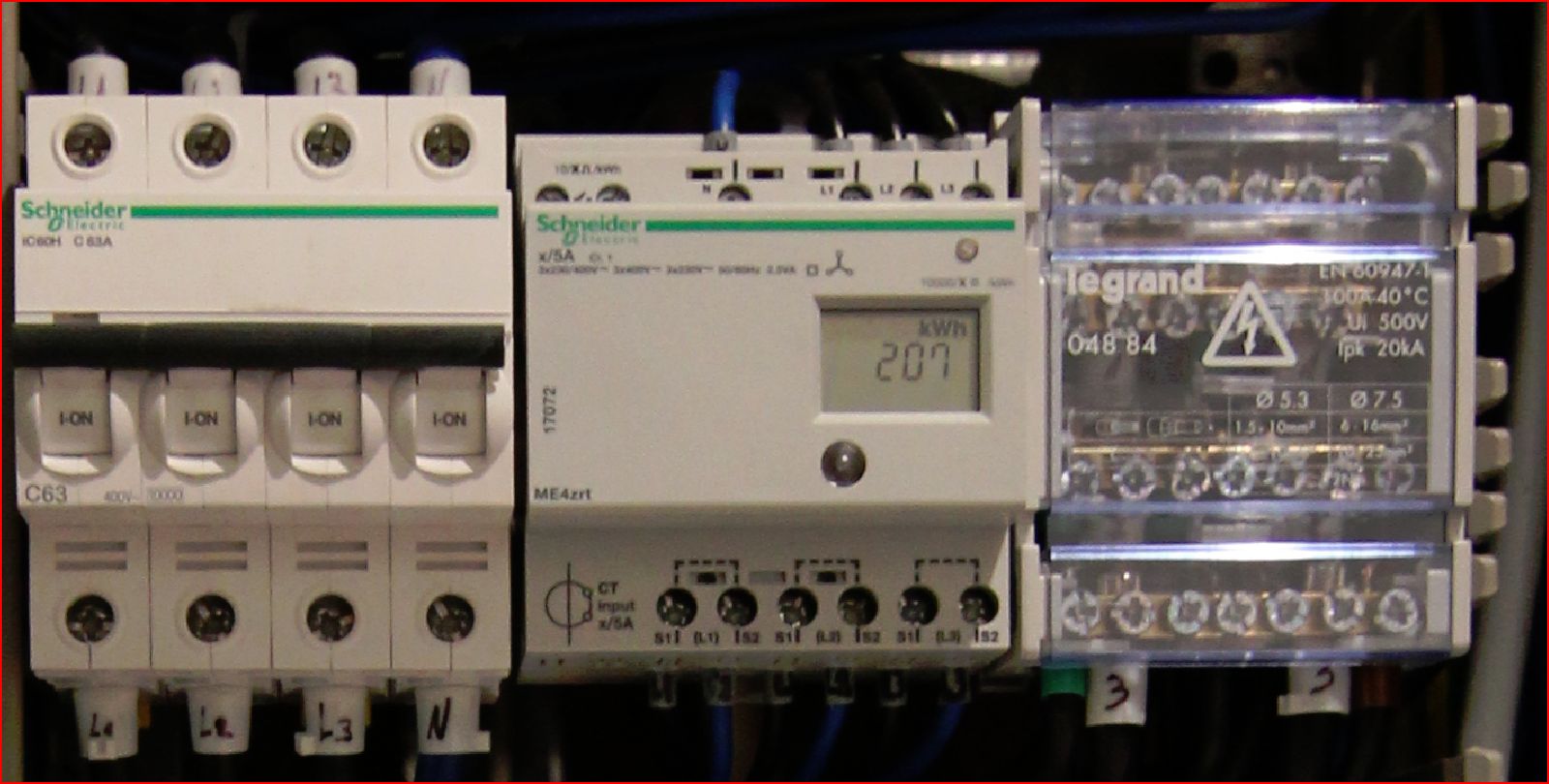

Колеги,размених местата на началата и краищата и електромерът заработи коректно,въпреки че според схемата трябва да е обратното.Токовите трансформатори са на Шнайдер електрик и началата би трябвало да са означени с S1(к,P1) и съответно да отиват на позиции 1,4 и 7 на електромера,а краищата с S2(l,K) и съответно да отиват на позициите 3,6 и 9 на ел-ра. Сега позициите 1,4 и 7 са свързани към позициите S2 на ТТ-ри,а 3,6 и 9 на S1 на ТТ-ри.Също така трябва да се заземяват краищата.

1.Порта от дясно обикновенно е за дистанционно отчитане с GSM GPRS модем.
2. P1/S1 начала, а краищата са и занулени/заземени.

1. Обърнал си трансформаторите на обратно. Те имат стрелка от страни за посоката.
2. Когато е настройван електромера, настроен ли е със тези трансформатори ? Защото има 40А, 60А, 100А и ....
Първата настройка на електромер Шнайдер е да програмираш с какви трансформатори ще работи.

електромерът от дясната страна на таблото
ПП. Всъщност може и да не си обърнал ТТ-ри, защото съдех по капачетата,но забравих дали не можеш да ги сложиш по 2 различни начина :? , но щом като си разменил местата е тръгнал, значи си обърнал ТТ-ри :mrgreen:

На ВЕКТОР-а няма какво да му се настройва.. той си отчита единици и ти си ги умножаваш..
принципно схемата на колегата е непълна..
при пълната трябва краищатата(с2) на ТТ да са зазимени/занулени отделно от електромера..
да и ако ТТ е обърнато няма да мръдне електромера.. - Р1 - е вход на ТТ
Електромера трябва също да е коректно свазиран 1,2,3 фаза.. също и да си съвпадат и начелата и краищата - Първо напрежение с първи токов.. иначе става мазало и ще отчита по малко..

ако си уцелил схемата на свързване снимай пак дисплея да ти кажа дали отчита правилно..
а и другия път не се мъчи с тия дебели проводници..
2.5кв - са достатъчни за това мерене - максималния товар е 5А ,ако са предвидини правилните ТТ за товара на халето..

Благодаря за отзивите колеги,значи от едната страна на ТТ са означенията S1(к,P1) и S2(l,K),а от другата му страна са означенията P2 и L.С коя страна ТТ трябва да е обърнат към мощностния разединител? (сега към него сочат означенията P2 и L).
Иначе съотношението на ТТ е 200/5 и електромерът е настроен да отчита според него,т.е показва директно комсумацията.
dtmf - специалист
P1 е насочен към страната от която идва захранването. Разеденителя може да е поставен къде да е.
