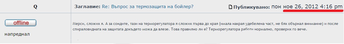

Q написа:
Мерси, сложих я. А за сондите, тази на терморегулатора я сложих първа до края (имала накрая удебелена част, не бях обърнал внимание) и после спираловидната на защитата докъдето можа да влезе. Това правилно ли е? Терморегулатора работи нормално, проверих го вече.
Обратното е. Първо се слага сондата на термозащитата и после сондата на терморегулатора. Топлата вода винаги бяга горе в балона,ако се случи така,че трморегулатора не изключи, при така монтираните от теб сонди,термозащитата няма да може да изключи,или ще се забави нейното действие!
