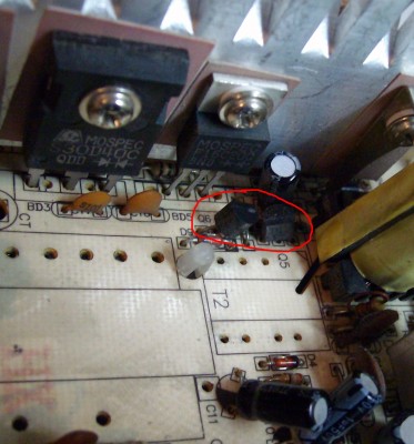

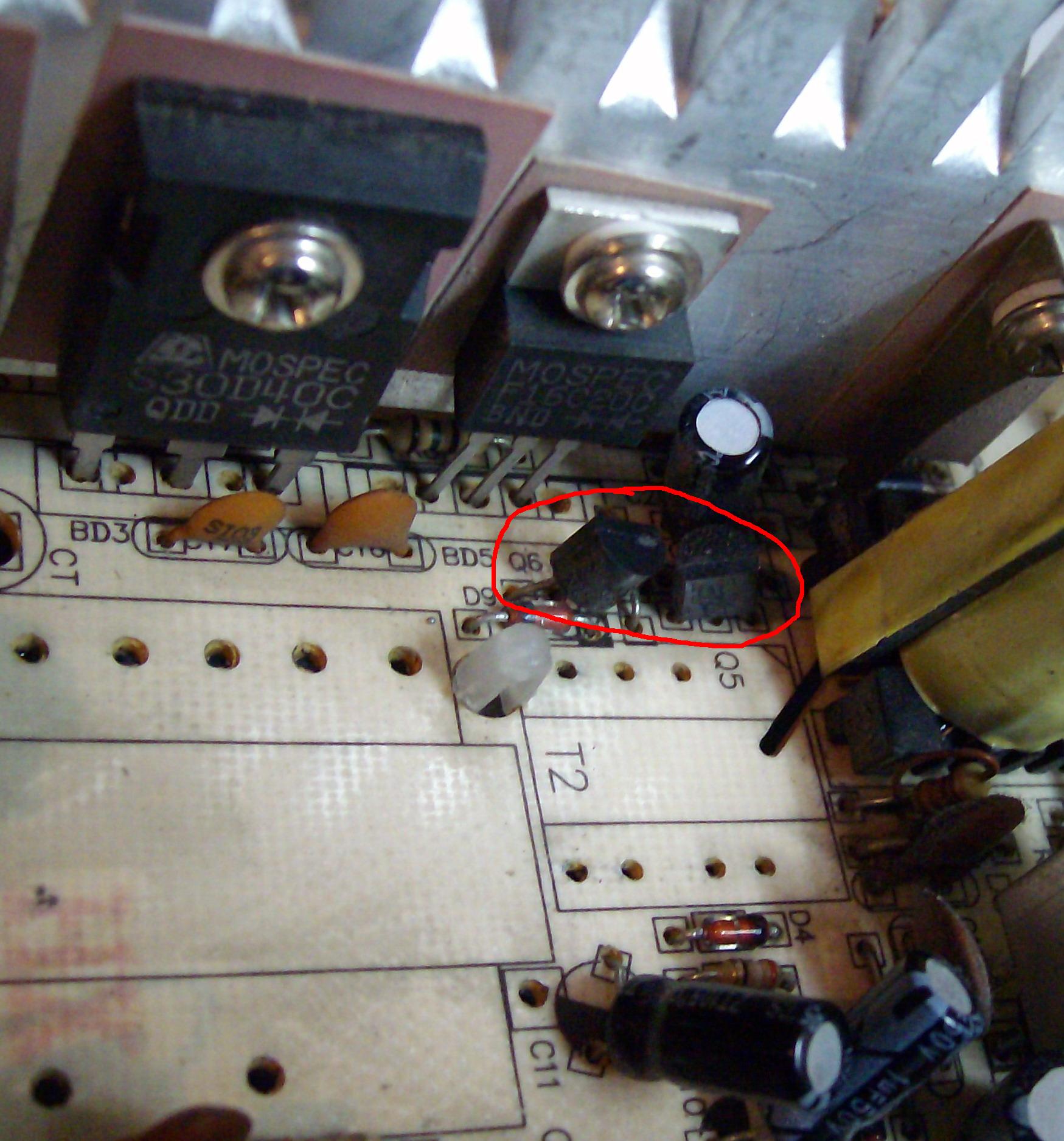

Трябва ми помощ за да си поправя изправителя. Нямам намерение да ставам експерт и да се занимавам точно с това. Дайте акъл дали наистина транзисторите са за коша или не? Знам, че това е най-честата повреда, но преди да дам 5 лева за нови искам да съм сигурен.

Знам и затова правя тестове и измервания. Дано да съм си отговорил на въпроса. Направих този тест http://www.google.bg/imgres?num=10&hl=b ... =106&ty=43 и двата се оказаха здрави. Ще сменя чипа и ще се надявам да тръгне. Ако не стане ще си търся ново захранване пак.

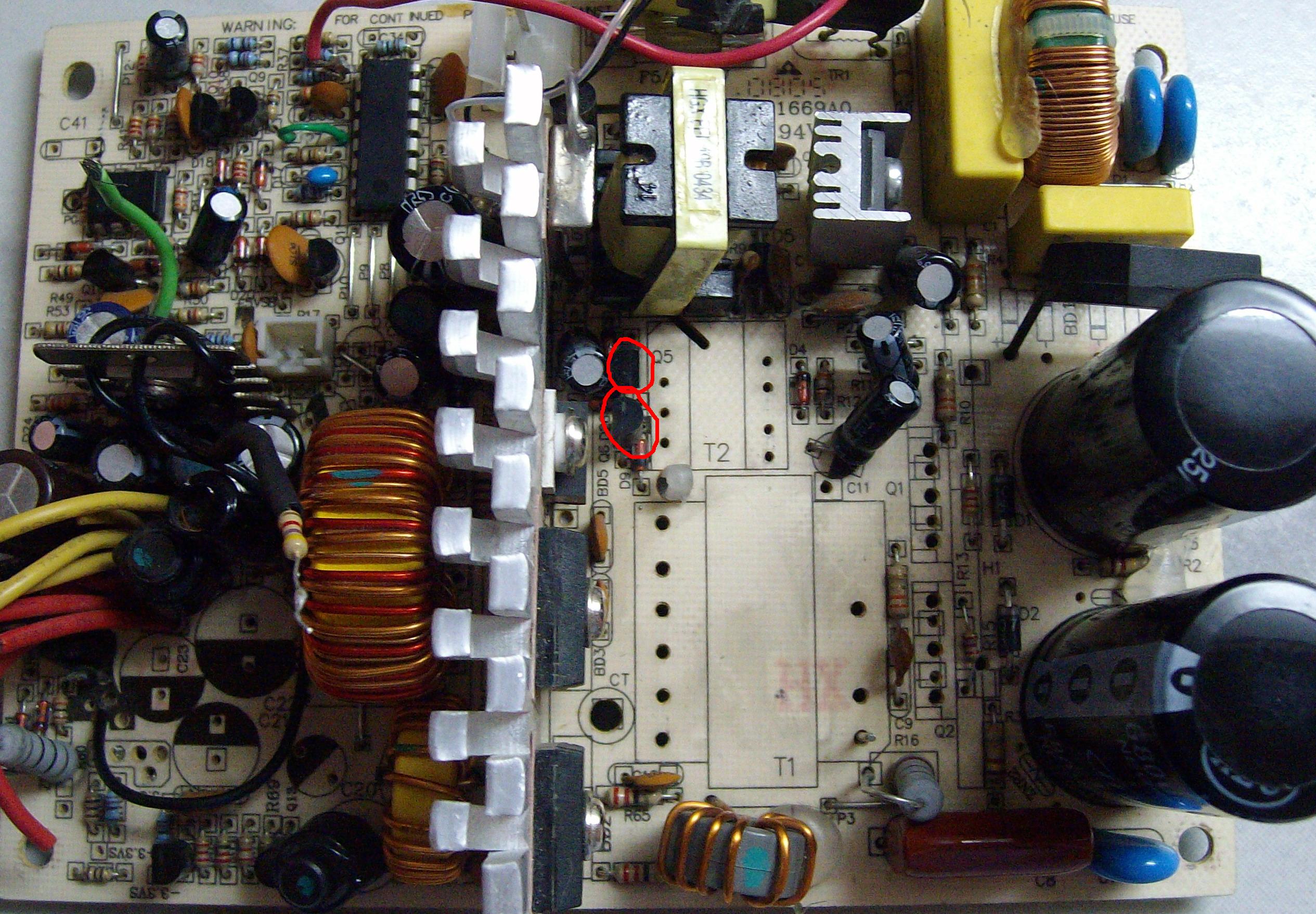

Subsa - специалист
tl494, когато работи захранването се самозахранва с до 30V от точката за 12V - преди дросела, през диод
- виж какво напрежение имаш на 4ти пин на 494
- тези 1,6V така измерени с уреда са нормални
- виж 5те волта там ли са - пин 14
- кажи пин 15 и пин 2 какво има
- също и пинове 1 и 16
- какво прави при пускане и какво има в изхода, горил ли си го вече ?
- 23 усилване за тези транзистори е нормално, виж резисторите в базите дали не са изгорели

Никой не знае какво си се опитвал да измериш и с какъв уред. С обикновените и евтини уреди няма как да
премериш коректно мощни транзистори като тия, ако си използвал дупките за мерене на транзистори. Тези се мерят
на режим диод, като им се проверяват преходите.

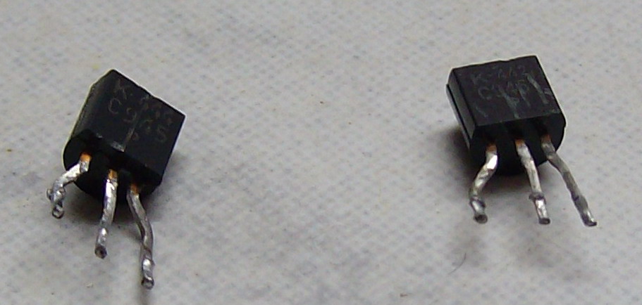

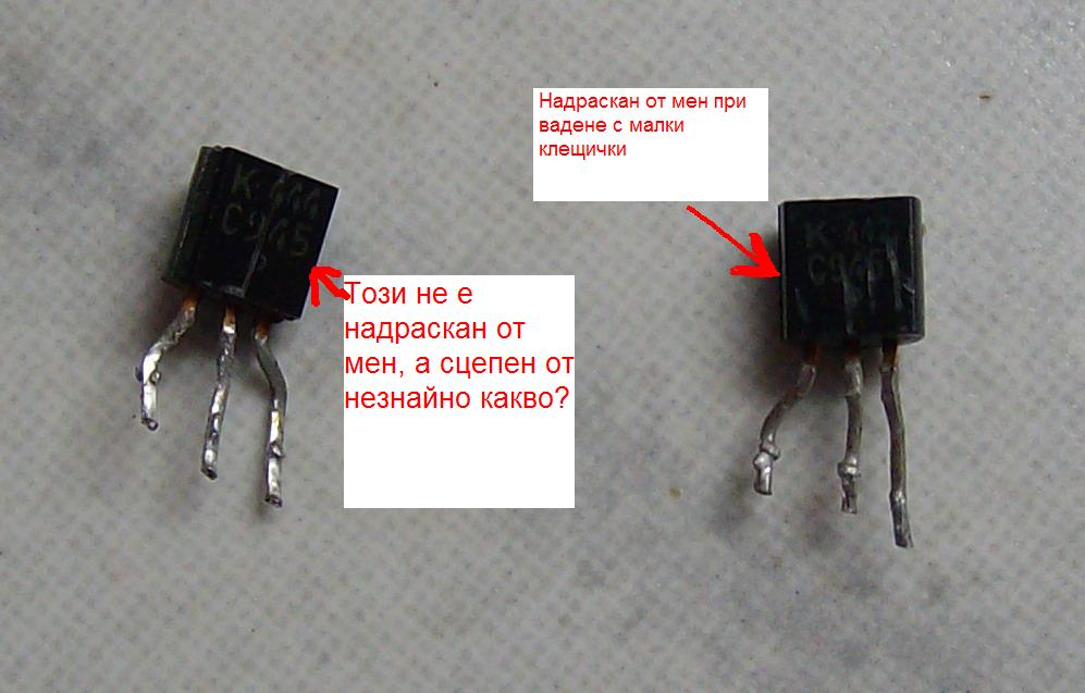

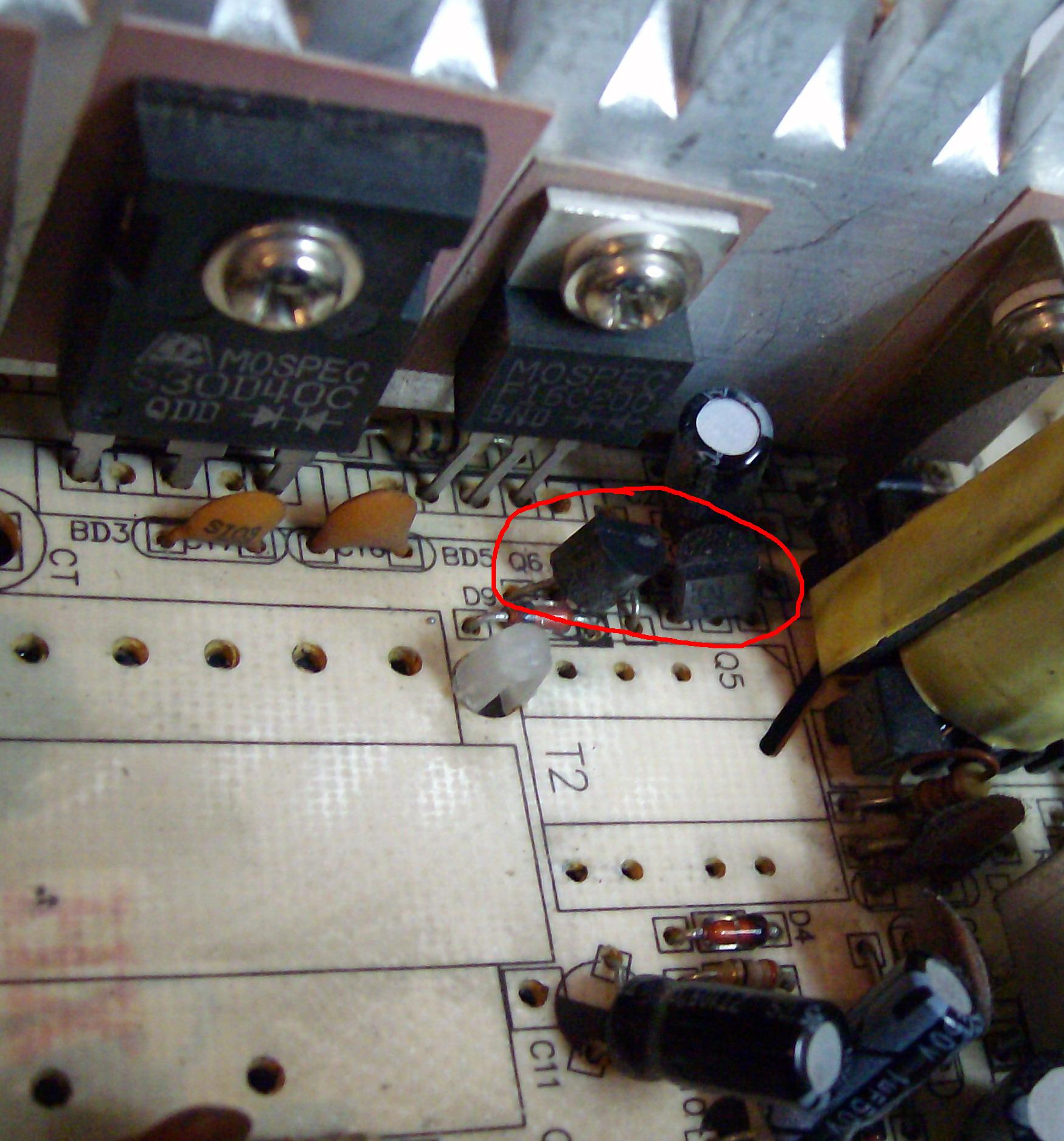

shadow__01 - майстор
hidrazin написа:
Май много време отделих за загубена кауза? :?
Всъщност не е съвсем загубена каузата. Мисля, че намерих проблема случайно както винаги.
Два транзистора управляващи драйверния трансформатор, единия сцепен другия може би и той. Помня кой къде и как е бил по реда на свалянето им и ориентация по снимките.
Същите ли да търся или някакви аналози?
