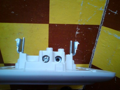

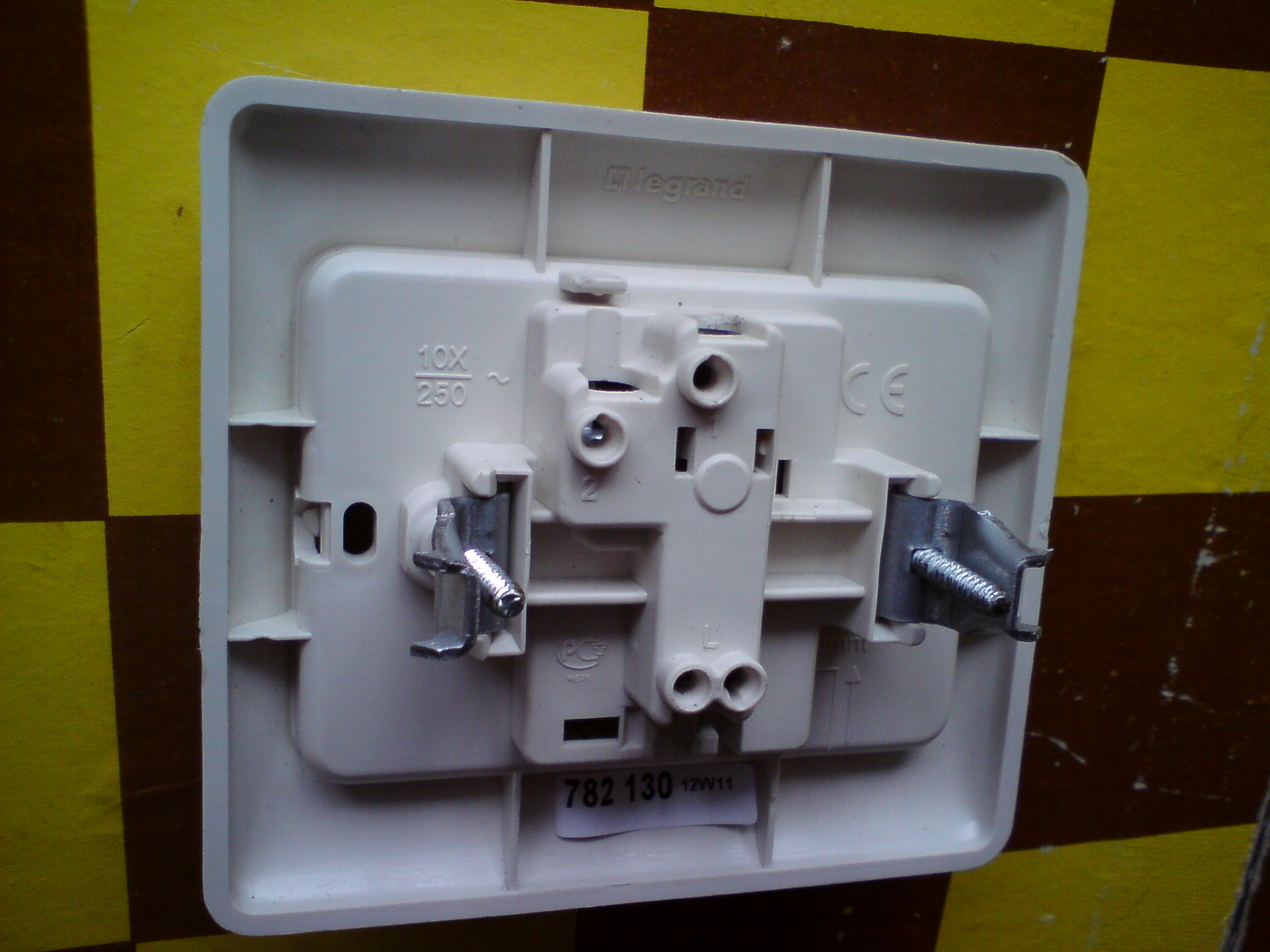

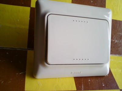

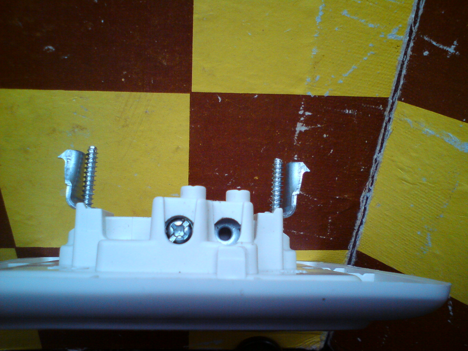

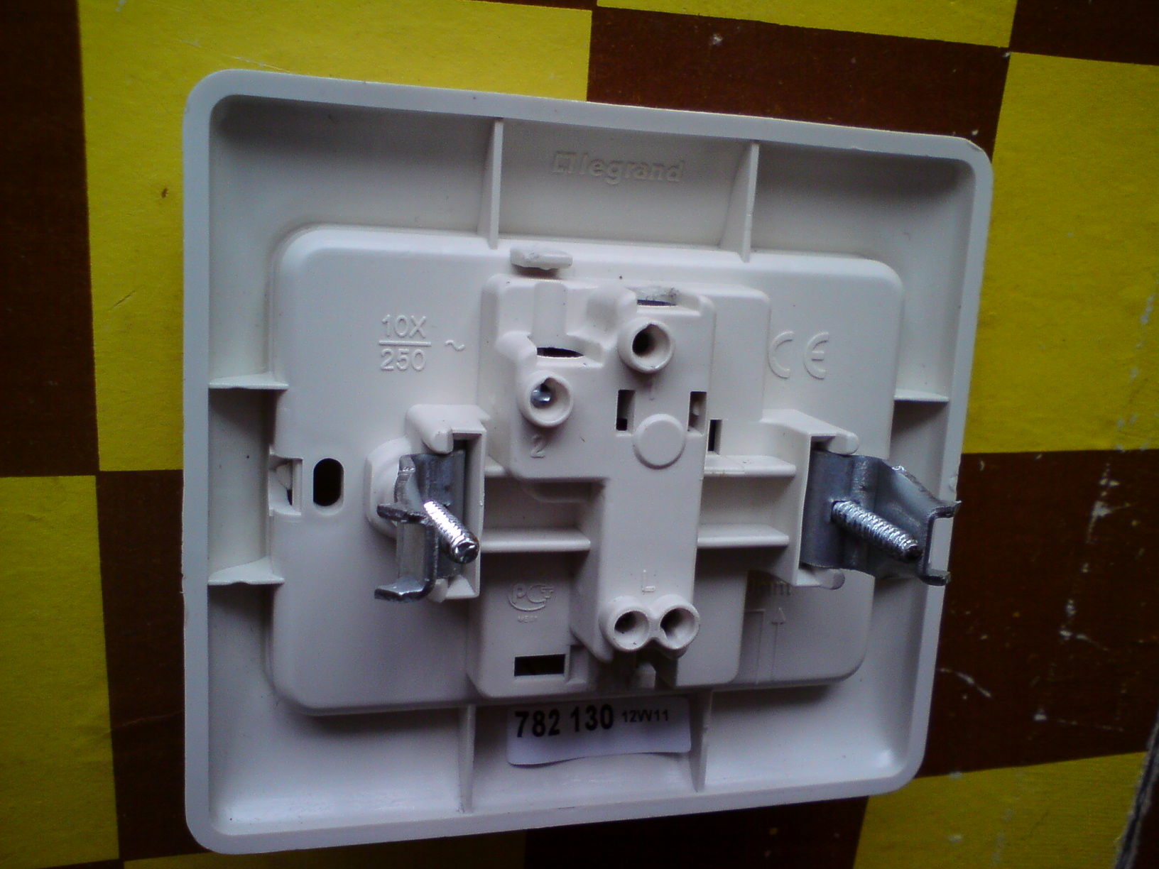

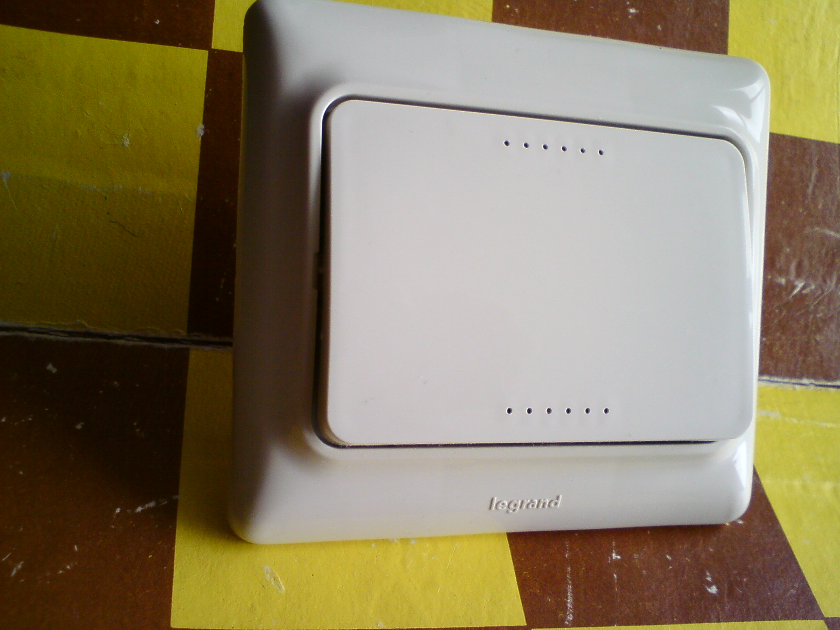

hakama - специалист
Ето и снимки. Ако се бяха сетили да вдъхнат живот на линия "2" можеше да го обърна, но явно затова се води "ниския" клас...
Така и не видях тук обратното на моята и другите, които сте писали - логика. Ще се опитам да го върна и ще си отварям очите на 7 следващия път.
DSC02341.JPG "2" e без винтче.
Мдааа... Наистина никакъв шанс да го обърнеш.
Кракра - напреднал
Aко бяха вдъхнали живот на L2,щеше да можеш да го използваш в коридор(девиатор),и тогава вече
няма значение как ще го обръщаш :)
