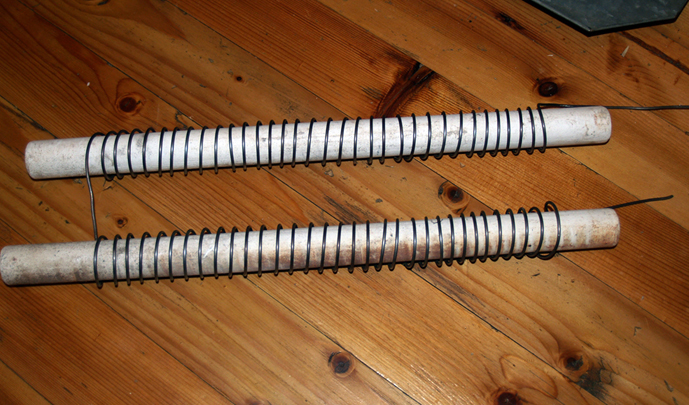

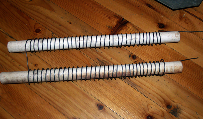

cvettomirr - специалист
Ето и пробен навит, горе долу така ще изглежда.
galin56 - специалист
Ако мислиш да ги свързваш по този начин няма да е много добре. Кантала да продължава от единия нагревател в другия. Няма ли някак как да ги срежеш и със жици или жици плюс пластини зад корпуса на фурната да се съединяват един с друг. Така като прегори някъде кантала, тоест изгори в участъка на някой нагревател, незнам как ще успееш да го смениш само него.
