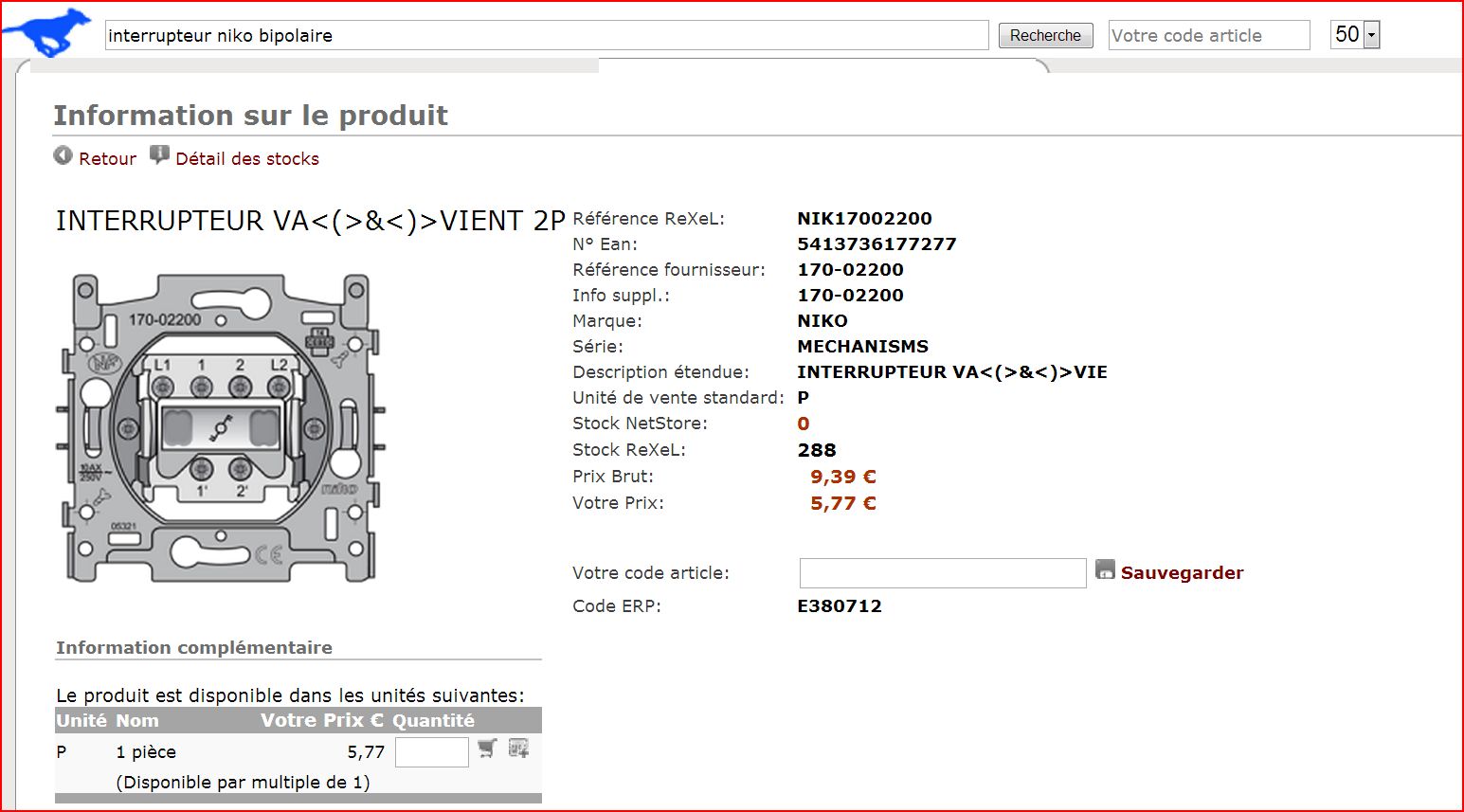

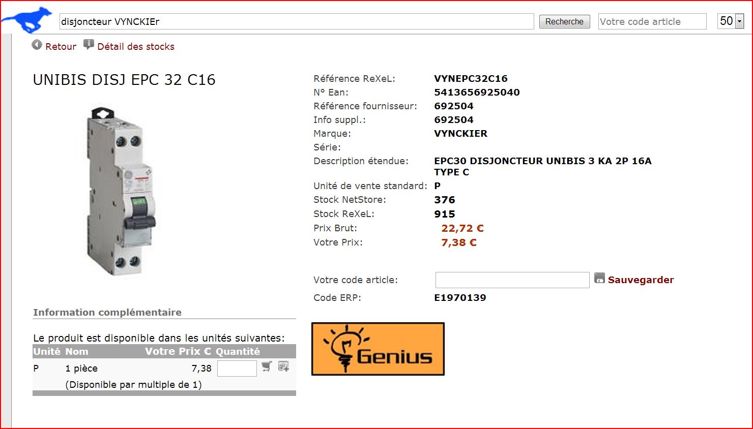

drastar - специалист

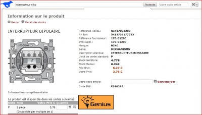

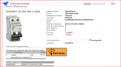

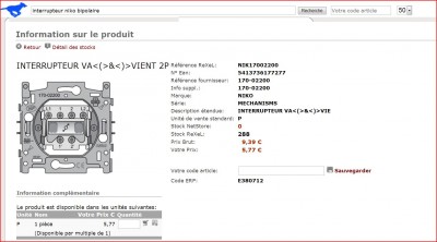

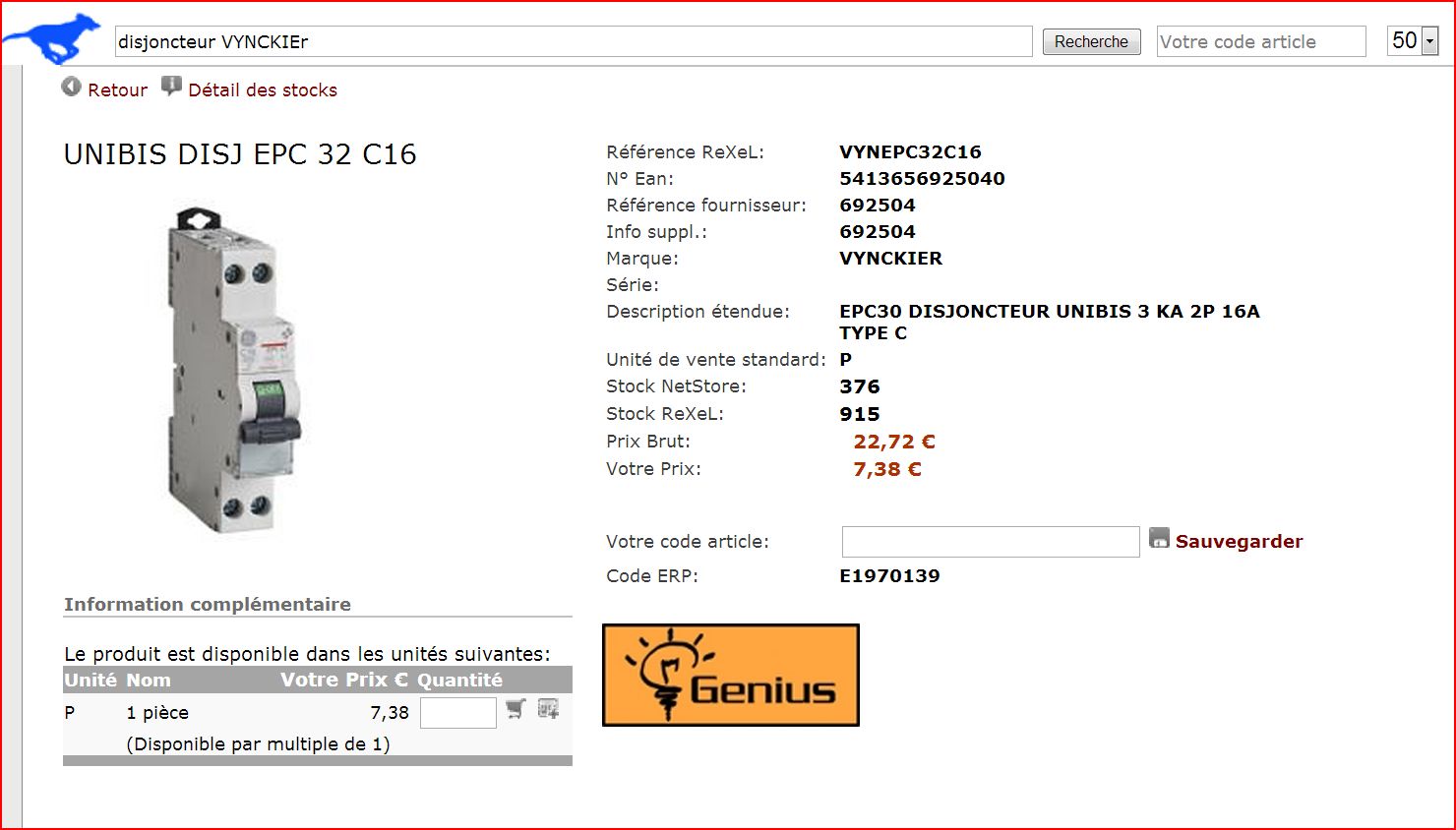

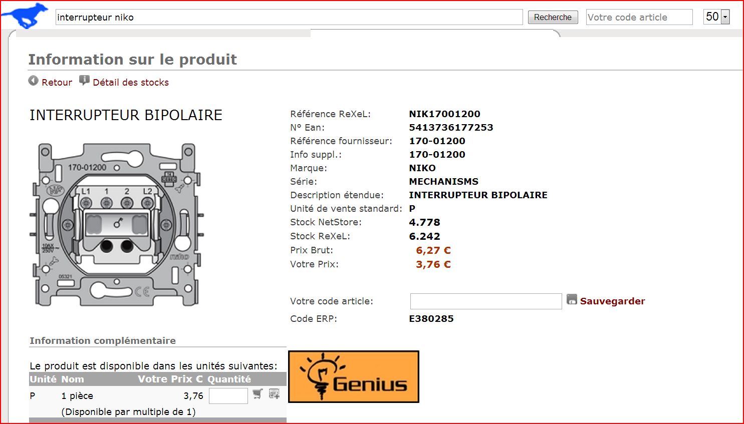

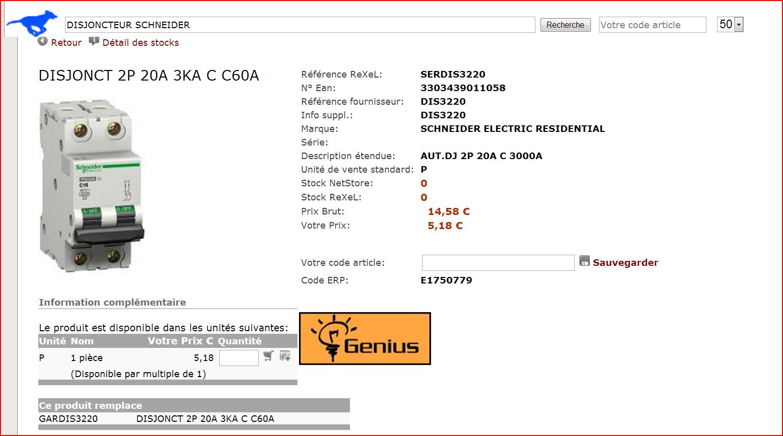

В белгия ползваме такива, и не само на система IT, на TNC-S също с тези АП, които прекъсват фазата и нулата
todortv - майстор
