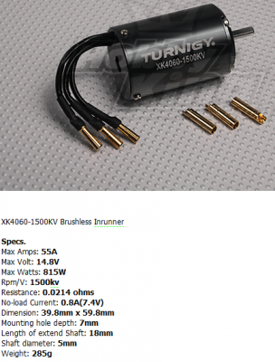

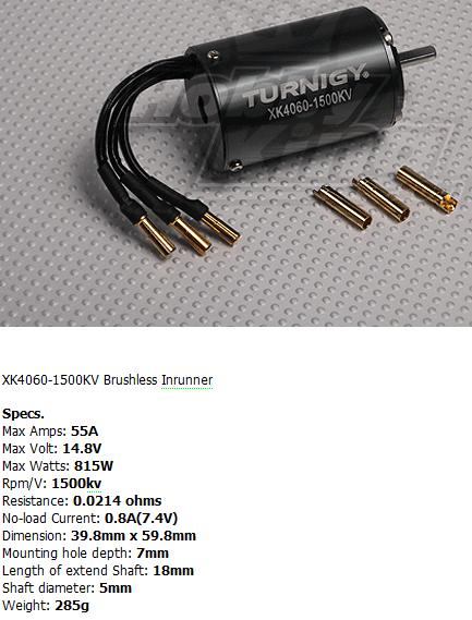

А бе вие не четете ли,или като чукчите сте писатели:писх вече че моделистите ползват мотори дето явно не сте чували и то за по-малко от 50 лв.
http://www.hobbyking.com/hobbyking/stor ... unner.html
Gnus - специалист
И ще ти трябва още контролер минимум 17-18 долара от същия сайт, защото това е безчетков мотор.
И още ще ти трябва редуктор, защото 1500рпм на волт х 15 волта прави 22 500 оборота в минута.
Мислиш ли, че това моторче с диаметър около 4 см и осичка 5мм може да те вози?
Може! По някое нанадолнище. Те новите електромобили са все с такива. По едно на всяко колело и става 4х4. :)

Прав си - тези моторчета по принцип са за (авио)модели.

Гледайте сега,чукчи:такива мотори има и без контролери,а относно оста...който е учил повече знае,че мощността на изходния вал на редуктора е право пропорционална на предавателното число,а оборотите обратно - той Архимад си го е казал вече.

Не те знам какви мотори и колко си гледал ама явно не са много. Този дето си го дал е крайно неподходящ за случая. И какво ще го
правиш без контролер и редуктор? Сега ако обичаш да обясниш тук на чукчите с какво ще го охлаждаш тоя мотор а? Най-многото
повреди идват тъкмо от прегряването или изкривена ос. В моделистки форум един се оплакваше че изкарал 3 минути преди да сдаде
багажа. :-D Пък в авиомоделите е непосредствено зад перката и има що годе добро охлаждане.
Ако беше погледнал клипа и линка дето дадох какъв мотор е използван нямаше да ги ръсиш тук такива. Специално за теб:
http://www.robotmarketplace.com/products/ETK-ETEKR.html
Има 72 оборота за волт и е осем конски сили постоянно натоварване и 15 за до две минути. Та кой е по-подходящ?
Гледай сега - ти колелото си може да го караш като му куплираш винтоверта си. Въпроса е колко е удачно? :wink:
