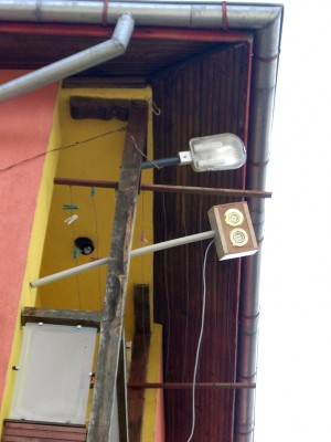

Ти какво точно ще мериш на тази ламба? Колко гълта или колко свети?
bulhomes2 - майстор
Колко гълта. Светломер не ми се купува. Всъщност имам един стар Зенит (със светломер), ама зор работа и там. В началото си бях поръчал по 2 от 3W, 4W, 6W и 12W. Тия 6-те вата ми харесаха, та си допоръчах още 40 бр. Ама като ги турих в една стая и вече не ми харесват. Та искам да видя дали наистина са 6 ватови...

Ами как да ти кажа те китайците са го написали макар и не на опаковката :lol: 4 вата а факта че са 4 светодиода значи че са 4*1ват щото ако са 6 вата трябва да са по 1,5 вата единия а такива няма.Но пък има и добра страна пестиш ток мислиш че гориш 6 вата а те са 4.Някъде съм споменавал че имам луничка 3*1 която свети по силно от такава 4*1 китайска математика разбириш ли :-D
todortv - майстор
Ако се погледне,че уредчето мери 9mA на DC за един полупериод, и наистина излиза 4W.
0.018* 220= 3,96W
bulhomes2 - майстор
Както написах по-нагоре имам и 3 и 4 ватови. Единия е с 3 диода, другия с 4. Ми по-слабо си светят, ама чак двойно - не мисля и затова се силя да ги мерна.
Утре ще мерна (ако ми е такъв другия мултицет де) и тия от по 3 и 4 вата. Че тая дето съм я купувал за 12 вата, а Вие викате че е 4.... Ма пък вижте двете 12 ватови как светят

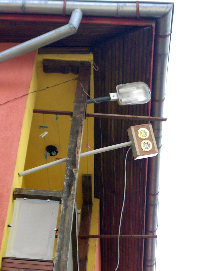

Понеже не ми се рови в коя тема беше - за двете 12 ватови лунички си направих кутия за да ги пробвам за дворни (улични) лампи. Другото, което свети (по-слабо) е улична лампа (от Бриколаж май беше) с 2 енергоспестяващи лампи по 20 вата.
