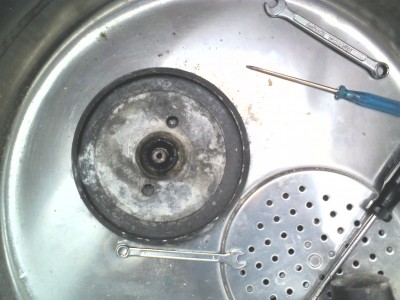

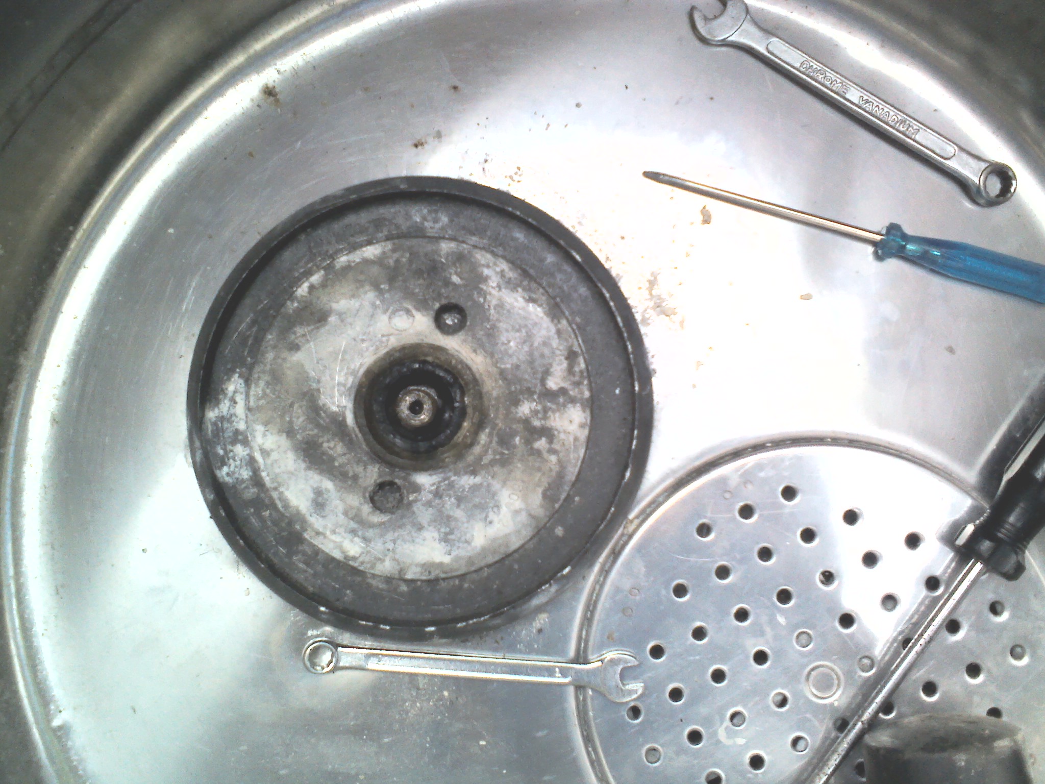

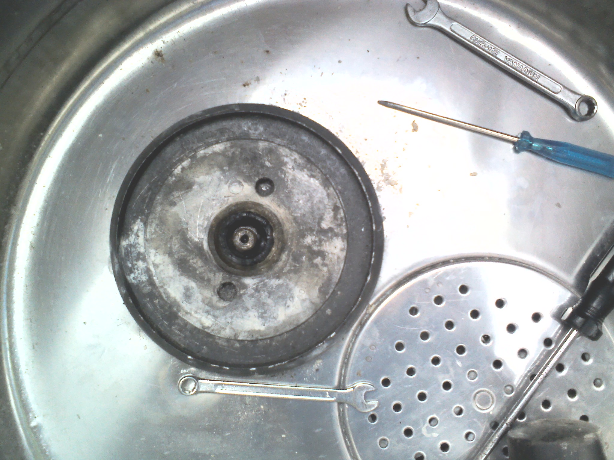

Това голямото кръглото е фланеца с резба, който държи мотора.Много трудно се сваля. Един съвет по почина направи сам: Пералнята се обръща и под фланеца/близо до него/ се включва котлон .След нагряване фланеца може да се развие и да се отдели от мотора. При това положение може да се смени семеринга/лоената набивка/ с нов и да се провери състоянието на лагерите на мотора.
Това малкото черно кръгче около оста на мотора и фланеца е водонепропускливото съединение- семеринг.
Двигателят е фланшов.Т.е предният му капак/щит/ е с резба и е завит на фланеца,който се вижда под свалената перка
Фланецът се развива или със специален инструмент за двата глухи отвора разположени диаметрално на фланеца или с чукане и подходящ пробой в тези отвори в направление на допирателната на диаметъра на който са разположени и посока на удара съвпадаща с посоката на развиване на фланеца.
