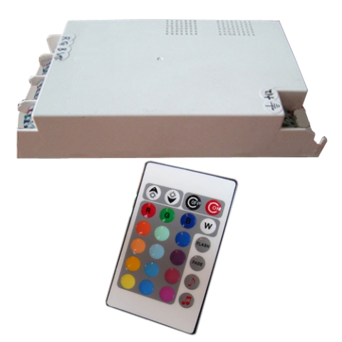

а относно Цветната лента контролера е музикален има вход с букса 12в но от там излизат 3 изхода към които има 2 свързани ленти по 4,30м метра въпроса е пак ли трябва да има и къде да го сложа.

Еми- това, което са написали на сайта, откъдето си го купил
"Контролерът поддържа ЛЕД лента с консумация до 144 вата от него може да увеличавате или намалявате чувствителността към околните звуци. Освен за лед ленти може да го използвате и за управление на разноцветни СПОТ LED Лампи.
Таблица за консумация на ЛЕД осветление
LED ленти с 30 диода тип SMD5050 на 1 метър консумират 7.2w
LED ленти с 60 диода тип SMD5050 на 1 метър консумират 14.4w
Или- 10 метра от лента с 60 диода на метър, ама твоята май беше 30 диода...
Та-ако връзваш към него само лед-лентата- би трябвало всичко да е ОК

Да лед лентата е 30 диода и нямам проблеми но с трафовете ми е голям дерт и си мисля ако купя два и ги свържа двата да работят.като на едния да сложа едно мързеливо ключе до дупката на най близката луничка и ако има проблем да изкарам луната и да го цъкна и да тръгне а другия който ще е развален да си седи там.Ще стане ли така.

nv952 написа:То е ясно че са произведени от братята китайци.Въпроса е каква марка да купя щото за 2 ри път ще развалям гипскартона а и ламината вече е сложен и не искам да цапам постоянно.За да не развалям гипсокартона съм предвидил ревизионен капак, за да може като се прецака нещо от електрониката- да може да се смени. Мисля, че като се боядиса и капака в същия цвят латекс- няма да е мн. грозно.
Но достъп до електрониката трябва да предвидиш, щото като изгори нещо- да не разваляш картона...
А в линка със схемите, които съм дал- има такива с повече от едно захранване, но при теб не е необходимо.
Просто трябва да си вземеш читаво захранване и да не правиш някакви експерименти...
Съвета ми е да си викнеш опитен електротехник да ти върже осветлението. С тока шега не бива.
