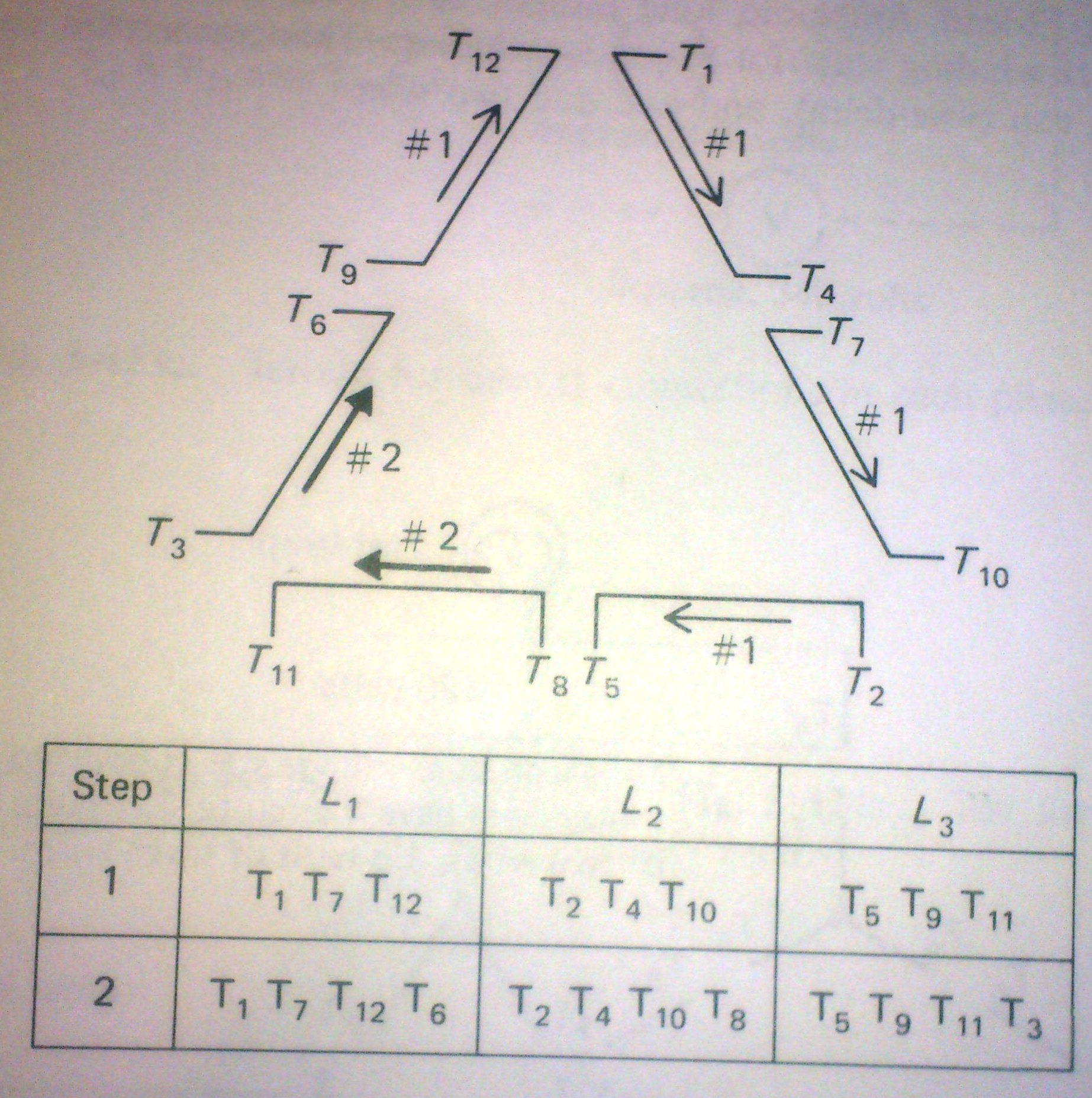

За да бъдеш полезен на питащия, трябваше да му обясниш на кои изводи какво да свърже (мостове, захранване ... различно от моето  ) Ти реши, както обикновено, да демонстрираш знания и да подчертаеш незнанията на другите. Мисля, че смисъла на този сайт е взаимопомощ , помощ, но "самоизпъкване" ...
Държа да се конкретизираш професионално: как, на кои изводи да подаде захранване, на кои мостове?! Гарантираш ли за "олекотените" пускове в случая? ...Последователно свързани ...после? Само по една намотка в рамо?
