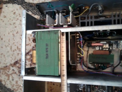

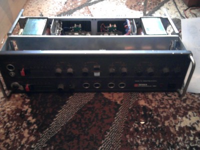

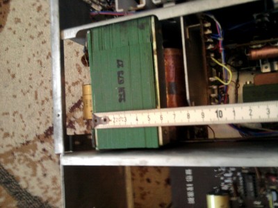

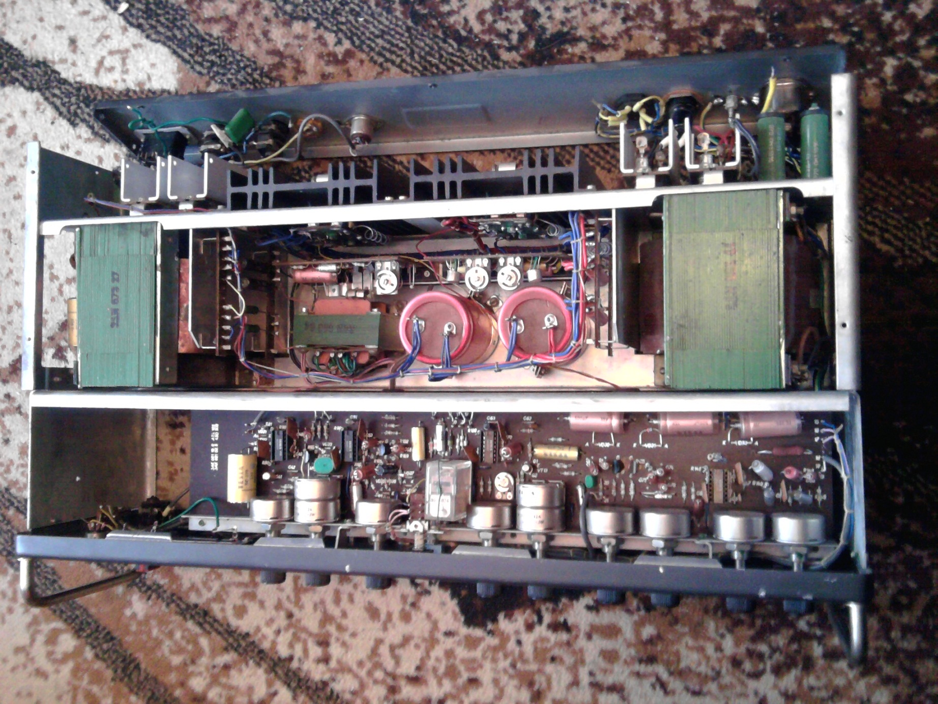

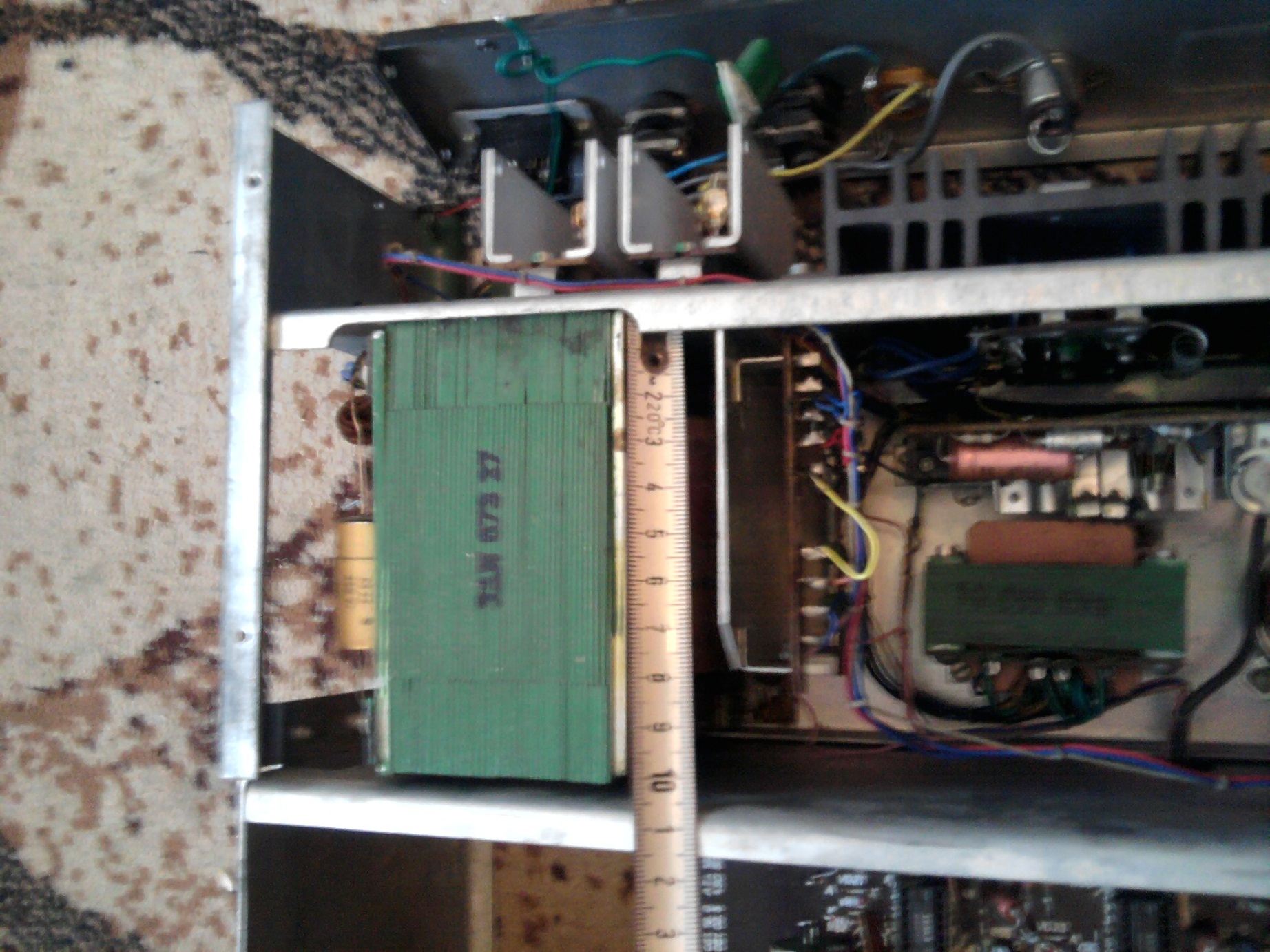

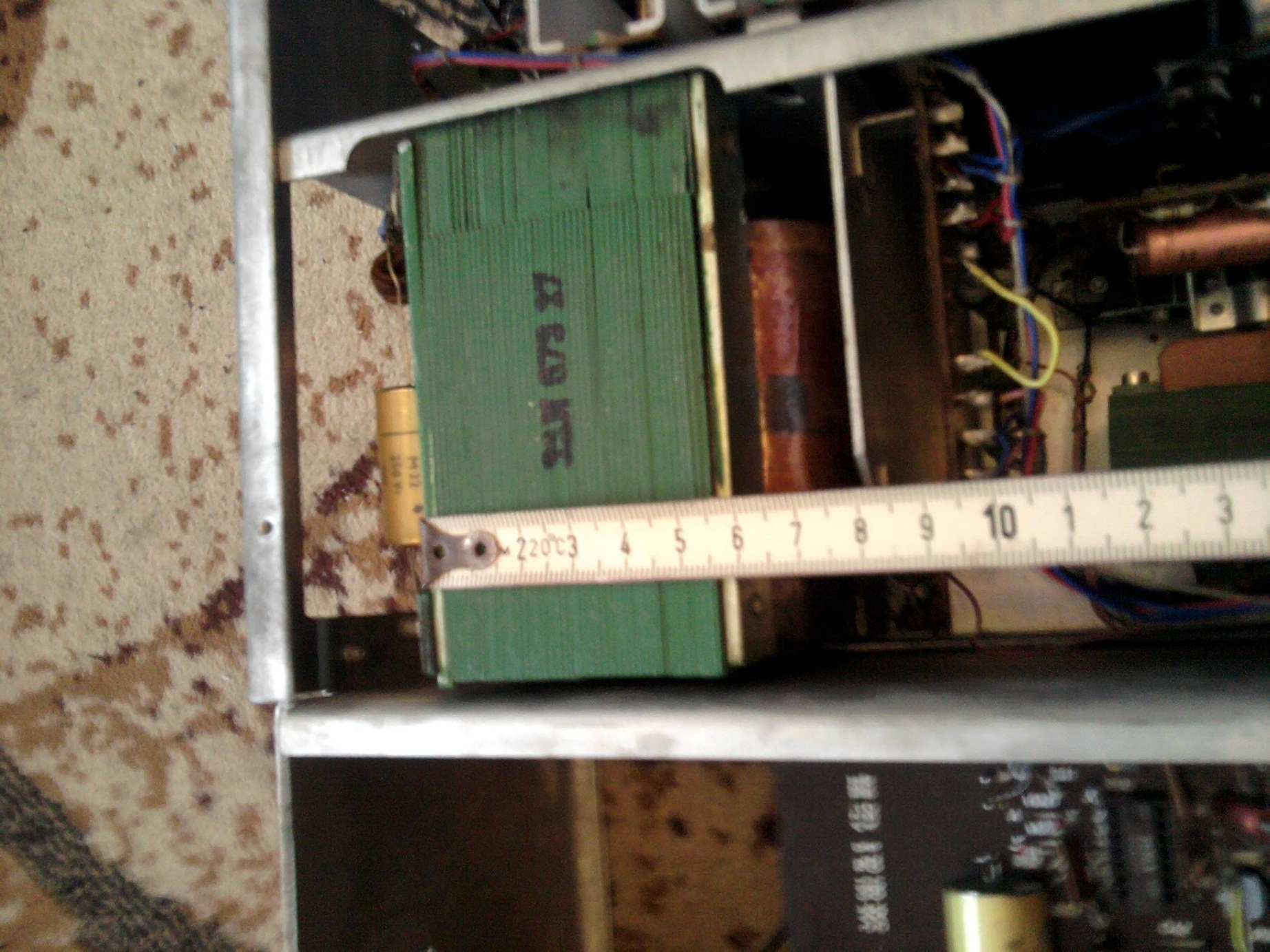

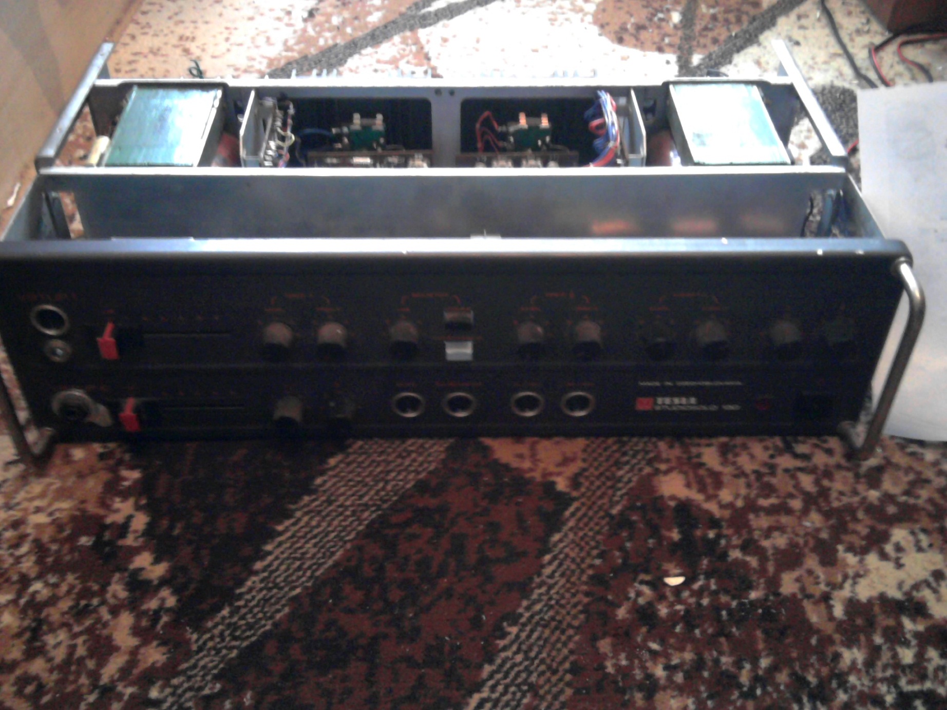

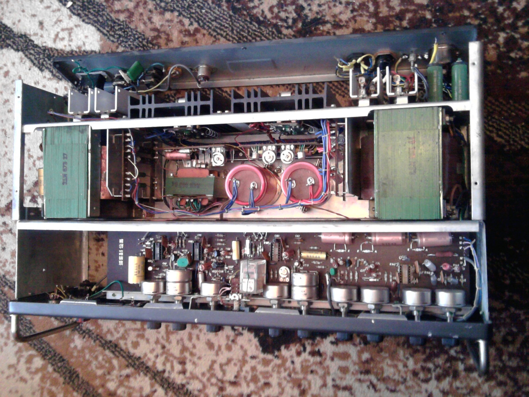

Тъкмо съм разглобил един такъв усилвател поне да покажа какво има вътре
miroton - майстор
:arrow:

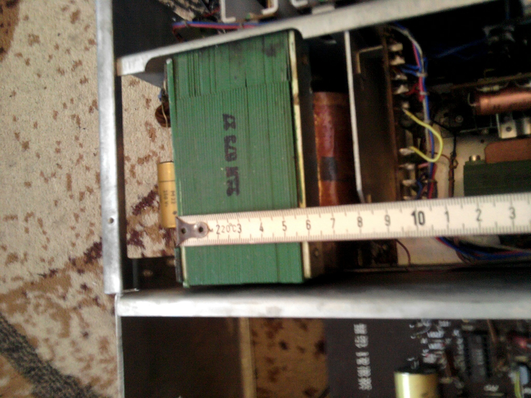

Снимки0833.jpg изходен траф
miroton - майстор
трафа е 100 волта
Снимки0835.jpg трафа е 100 волта
