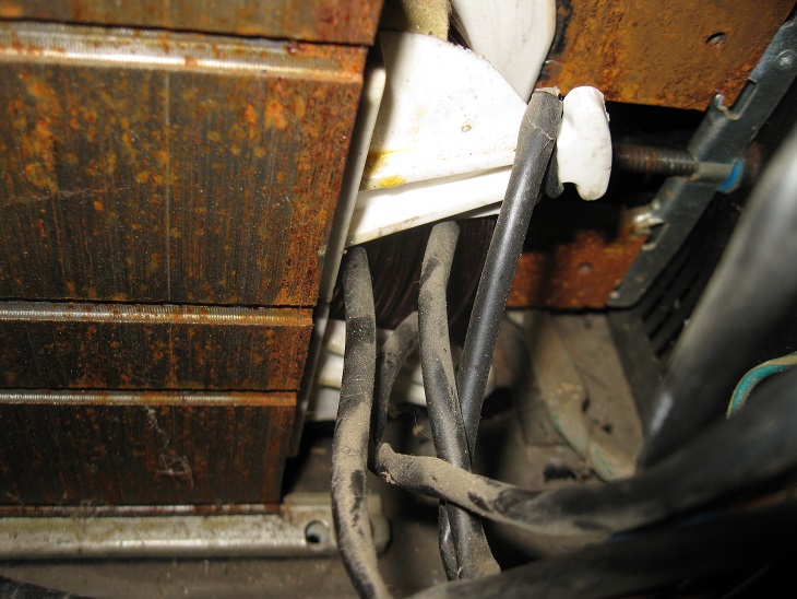

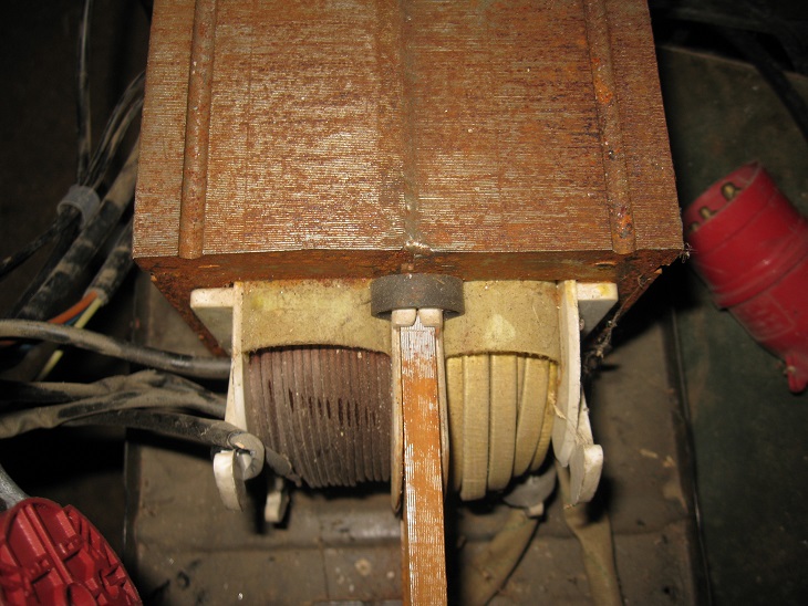

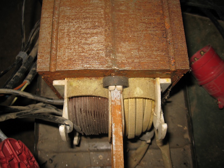

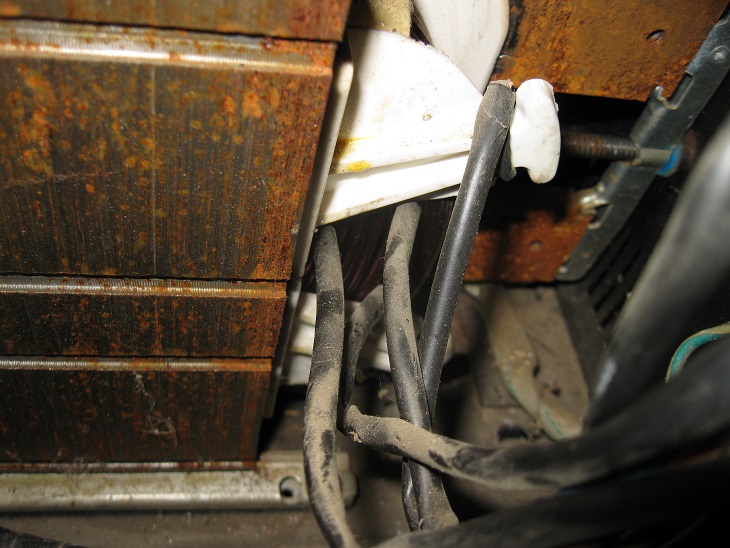

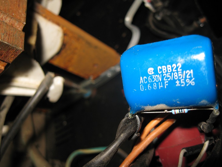

Значи както ти казах заблудих се че е трифазен защото там където се усилва и намаля е дадено че на трифазен е 160А а на монофазен 140А реших че работи на трифазен по мощно както е описано на самият корпус та затова и търсих заместител на пакетния ми ключ за мен е нелогично да имам трифазен ток и да не мога да си включа монофазен електрожен та така. А ако имах комшия който да го свържи нямаше да пиша тук . Не ми е ясно как да го свържа от бобината излизат 4 кабела двата предполагам че са за лампичката която отчита когато е загрял? а другите два са сигурно фаза и нула на единия има кондензатор. Бобините са две едната е със кръгло жило а другата с плоско 4-кабела са от кръглото жило а от плоското 2 кабела от една и съща пластина, два кабела от вентилатора и 4 кабела от 2-те крушки едната сигнализира когато е загрял а другата свети когато е включен, вентилаторът върти постоянно когато е включен. Та кое на къде да връзвам ? дано съм ясен така ако не да пусна снимков материал?
Змей - напреднал
Ето трансформатора разделен е на 2
Змей - напреднал
Ето на кръглите навивки излизат 4 кабела и на единия има кондезатор (това в синьото) мисля че
