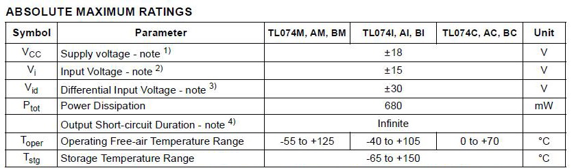

shadow__01 - майстор
Това са напреженията на чипа.
Както писа hidrazin за 12V траф, изпрасвено и филтрирано става около 17-18V на празен ход.

sstefanov - майстор
shadow__01, не си намерил правилния чип! TL074 НЕ Е крайно стъпало!
Не обърквай човека!
pansim ви го е написал: махнете медните пластинки и ще видите кой е чипа под тях.
sstefanov написа:
Не обърквай човека!
Извинявам се, чак сега погледнах, че под радиаторите има чипове.
Като се замисля този траф на 12 волта ще му дойде много. По-добре 9-волтов за същия ток. Едва ли под ламаринките ще има кой-знае какъв усилвател. Все пак е добре да се погледне какво има отдолу де.
А по операционния усилвател TL074 не бих съдил за захранващото напрежение. Това +/-18 волта само означава че може да работи на 36 волта със средна точка. :)
