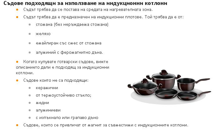

няма такова нещо като "специални тенджери".всичко се слага на стъклокерамиката,включителни и огнеупорно стъкло.в колба съм варил вода на плота.не съм убеден,че тази печка е с индукционни котлони.индукционния котлон като му махнеш тенджерата и спира да работи и обратно трябва да има нещо отгоре за да работи.това е разликата.
c5pro написа:
Нещо, нещо, ама требе да е желязно нещо. Това е разликата. Ти май не правиш разлика между двата типа?

аре стига простотии!!!сега ми кажи,че с керамичен тиган няма да работи индукциония котлон?
май си нямаш и понятие от тия неща?

...аре стига простотии!!!сега ми кажи,че с керамичен тиган няма да работи индукциония котлон?
Аре ще викаш на мама. И аз викам стига с тия простотии!!!
Относно тиганите - не знам на какво казваш керамичен? Ако е от тия ламаринените(желязна ламарина, чугун) дето са емайлирани пък им казват "керамични" ще работи. Ако обаче е истински керамичен, от изпечена глина - няма да работи.
Хубаво е да прочетеш някой учебник по електротехника или физика за 7-8-ми клас. По-специално за магнетизма и електромагнетизма.
