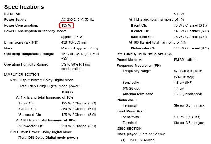

Свързвай смело и слушай.Усилвай дотолкова,че звука да не става изкривен и дрезгав-тогава може да повредиш колонките.Усилвателя на ДВД-то е със 75 вата изх.мощност на канал,ако не го форсираш,колонките ще издържат.Ако му пускаш як хеви метъл,помисли за по-големи и мощни колони за в бъдеще. :supz: :supz: :supz:
Draganov написа:
...Усилвателя на ДВД-то е със 75 вата изх.мощност на канал,...
Точно така - 75W на канал ама от тая, смешната мощност. Реално е не повече от 10-15W на канал. Може и толкова да няма.
Е, друг е въпроса че и на колонките вероятно е написана подобна нереална мощност. Да ги свързва смело.

А, и този е от "вечните двигатели". Не знам как още не са се сетили от да вземат тези 145W от централния канал, да ги върнат обратно на входа и да ползват останалите няколко по 75 вата за безплатна енергия :)
