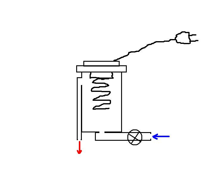

Имало ли е период когато са били позволени? Например при мрежата 150В. Защото при 150В линейно напрежение ще се получи 87В фазово напрежение, което не звучи чак толкова страшно, макар да е.
На вилата имаше сложено едно проточно бойлерче производстово на Елпром Варна, модел от 50-те години. Беше взето от старата къща. Пишеше: 150В 2000Вт, но беше преправено на 220В. Представляваше цилиндрична бакелитова кутия с входящ кран за студената вода отдолу и изход за топлата вода отгоре през бакелитов чучур. В тази кутия беше потопен открит нагревател навит на керамична макара. Нямаше защити нищо.
Страх ме хваща като си спомня баба ми как миеше съдовете под това нещо. Подът беше дървен, но в съседство беше чешмата. Аз също бях пипал струята и нищо не усещах. Но когато го отворих с ужас видях какъв нагревател кисне вътре.
Допускам, че може на изхода на чучура да е имало метална тръбичка, заземена през водопровода, която е смъквала потенциала струята. Или просто тънката стуя (ф8мм) с дължина 10-12см вече достатъчно съпротивление, че протичащият през човека тока да е ограничен до безопасни стойности?
