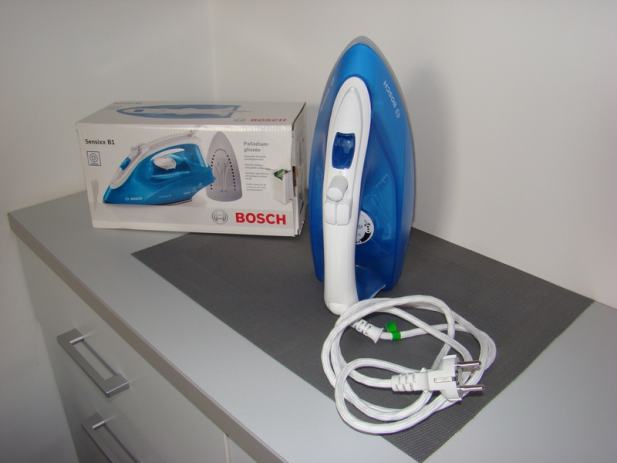

Съвременните ютии са с двойна изолация. Захранват се по двупроводен кабел. Да каже колегата как е неговата. Да не търсите под вола теле в тез контакти и удължители. Колко глупости се изписаха...
МОе и да си прав, че съвременни аз не отварял, а на Брауна, който ползваме от години от любопитство след твоя пост премерих с омметър защитната клема на щепсела и корпуса на ютията и няма съшротивление, обаче защитна клема на щепсела има, а колко жила пък са ще разбера като спре да работи ютията. За сега не ми е толкова голямо любопитството.
Да да ама не. Трябваше да протрия корпуса и третия кабел - свирна. Или Брауна не е като съвременните или има съвременни ментета, но не мога да допусна някой да премахне защитата разчитайки на изцяло на изолация.
Айде стига молЪ и се. Точно този модел ютия е с трижилен кабел. Пък и по спомени май не съм виждал с двужилен. :? Това че е с двойна изолация на пречи плочата да бъде свързана със защитните пластини. Поне ютиите у нас са с защитна пластина на щепсела и определено не са чак толкоз дърти. Ето въпросната ютия Bosch Sensixx B1 в два варианта на щепсела:
Брата китаец няма да сложи такъв щепсел ако не е трижилен кабела. Има обаче ютии без кабел.

UPDATE:
Никога не съм предполагал, че ютия може да бъде прекрасен фазомер с ярка електроженна индикация :)
В крайна сметка проблемът е в контактите. Бих го нарекъл деградация качеството на нулата/земята.
Изключих всички бушони и започнах да меря "бушон по бушон" (всеки токов кръг поотделно) за нула/земя на включен бушон. С два различи фазомера:
- първият, основният - не намери никъде фаза по защитата на контактите/разклонителите. Той се оказа "разбирач" само от фаза.
- вторият, забравеният в шкафа от десетилетие - също не намери никъде фаза по защитата на контактите. Но намери фаза с интензитет на светене ~ 1/4 от нормалната при включване на най-обикновени разклонители само в най-отдалечените от ел.таблото контакти за съответния токов контур. Е, в такъв бях включил ютията при ползването й.
И това в 2 от 4-те токови кръга.
Най ми е смешно, че въпросният 2ри фазомер е на повече от 30 години!
За потвърждаване на резултата, приложих и "бабиното правило на тръпката" - включих една стааара настолна лампа, метална, и я пипнах с опакото на дланта - чувстваше се треперене на корпуса й, когато беше включена в далечен контакт/разклонител, даже и загасена.
Интересното е и друго, че по-скъпите ми разклонители с токово-импулсна защита (за компа, за телевизора и т.н.) компенсират някакси утечката.
Та ще се преопроводявам при бъдещ ремонт.
И изхвърлям подвелия ме фазомер.
Мерси на всички за съдействието и насоките.
