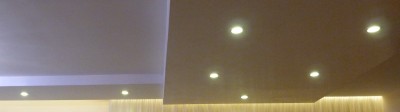

Наскоро бях пред същата дилема. Проведох "следствен експеримент" със студена бяла, неутрална /3500-4200К/ и топла бяла. Общото мнение беше в полза на топла бяла - 2700К и такива си взех.

Неутрално бялото е най добре откъм сила и цветопредаване.Дневната светлина не е жълта и е най добрата възможна.

Цветната температура на осветителното тяло е според предназначението на помещението... въобще си е цяла наука...психология...
С две думи за местата за почивка (спалня, дневна) се препоръчва да е "топла" светлина (2700-3200К), а за местата за работа (кабинет, кухня, дневна, трапезария, баня, коридор и пр.) да е неутрално - студена (4000-5600К).
Хубавото е, че вече има ЛЕД с неутрална светлина (4000К) и може да наслагаш такива...а не като мен да месиш топло-студено, че да става за ядене... :lol:
