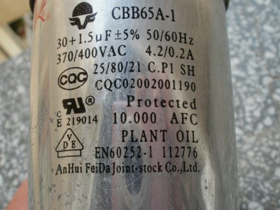

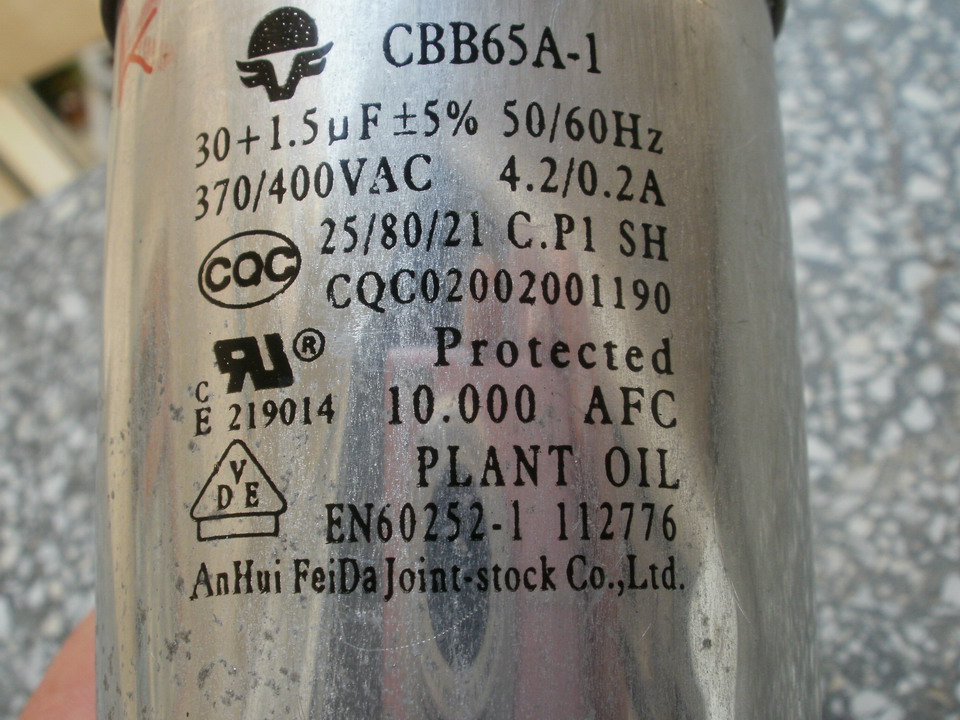

kozl - майстор
Не само, че няма електролит - ами става и за салата :-D
kozl написа:
:? Това за салатата не го разбрах. Среднощна птица? :-D
Тези кондензатори CBB65A-1 са с метализиран полипропиленов диелектрик. Често срещани в климатиците като пускови кондензатори.
kozl - майстор
+ 10 от климатик LG е. На -8 г. му зачезна капацитета.
Понеже не намерих 2 в 1, а купих 2 броя, от стария ползвах част от корпуса заради клемите и като се разнесе отвътре воня на препържено, прочетох надписа, че е пълен с растително масло.
kozl написа:
...като се разнесе отвътре воня на препържено, прочетох надписа, че е пълен с растително масло.
Ами закъснял си да метнеш вътре картофките и ти е прегряло олиото. :-D
