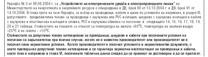

Ами какво да добавя? Четене му е майката и бащата. Сега погледни 217-та страница на дадения от теб линк на Филкаб, който явно не си чел или само повърхностно.
Допустимо натоварване.JPG (48.29 KиБ) Видяна 8446 пъти
Естествено че се гледат спецификациите на производителя. Когато няма такива - наредба 3. Всички останали таблици и таблички из нета съчинени незнайно от кого не са актуални. Те не са достоверни данни по които може да проектираш нещо.
И какво означава това:
... в наредба 3 никъде няма кабел с PVC ... изолация"
Поразгледай я малко тая "Наредба 3" и ще ти се изяснят доста неща. Не хапе и не е срамно да четеш.

От справочника на Филкаб ползвам основно таблиците. И наредбата съм поразглеждал. Недоволствам на описанието на таблиците в наредбата, на които специално съм обърнал внимание. Проблемът, както го виждам е, че се говори за медни проводници с каучукова изолация. Не PVC изолация. Наредба трябва да се приема дословно, а не да се интерпретира. Нещо не сме се разбрали, но именно защото съм чел и съм правил справки, си мисля че информацията трябва да бъде предоставена в много по-прост вид. Конкретен тип кабел, конкретен тип полагане - стойности на тока. Точка. Или поне в заглавката на всяка таблица в наредбата да се изброяват поне примерно основните типове кабели, за която се отнася.
Предлагам ти следващият път преди да обявиш някой, че не чете, да прочетеш дословно заглавките на таблиците и къде точно влиза кабел, примерно тип СВТ с PVC изолация на жилата и PVC обвивка. Ами ако приемем наредбата буквално, то такъв няма. :)
Има в наредбата с PVC изолация. Таблиците изглеждат достоверни спрямо някой руски които бях изтеглих. Забелязах, че са много омазани. Объркани имена на графи изобщо някой е направил copy-paste без да гледа. Утре ще извадя най-важното и ще се постарая да не объркам графите в цялата каша. Просто е несериозно такъв важен документ с омазани графи в таблиците

Никъде в наредбата не пише точно следните 2 неща, поради липсата на които се поражда объркването тук. "медни проводници с PVC изолация" и "кабели с медни проводници с PVC изолация и PVC обвивка". А наредбата зависи от къде си я теглил какви са й таблиците.
