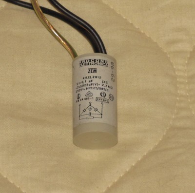

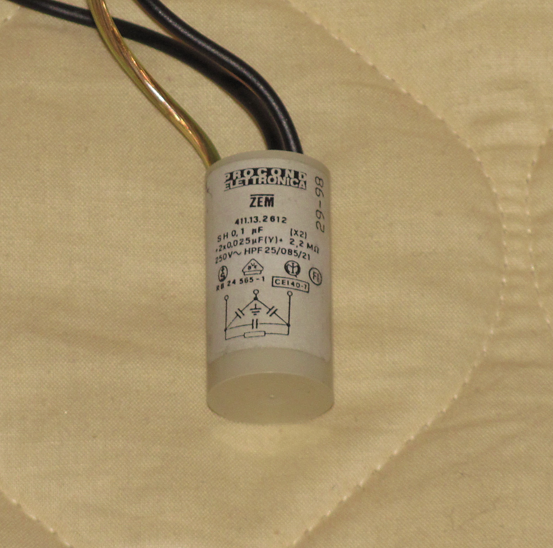

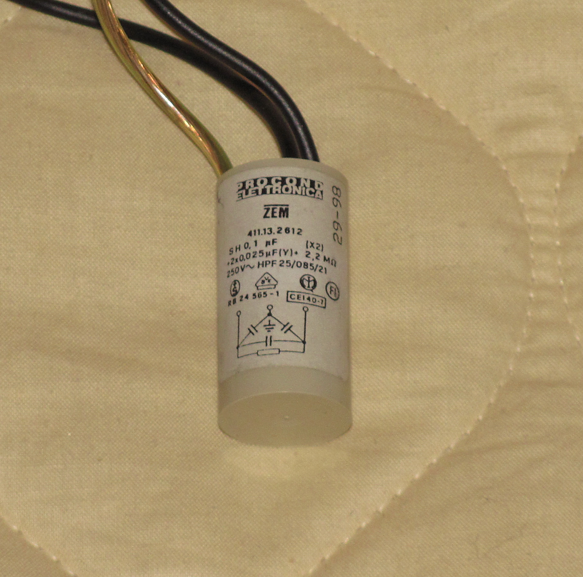

В Илиенци утре ще проверя за кондензатор, ако няма там ще ида до магазина на "Поп Богомил".
Ако се сещате за магазини където мога да намеря такъв кондензатор споделете моля.
Ето го кондензатора
Ето го кондензатора

neillmakoli написа:В Илиенци утре ще проверя за кондензатор, ако няма там ще ида до магазина на "Поп Богомил".Това НЕ ТИ Е КОНДЕНЗАТОРА. Това е филтър за смущения, който спокойно може да изхвърлиш и да караш без него.
Ето го кондензатора
