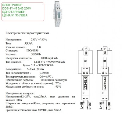

valentino76bs написа:Това са импулсни изходи за отчитане на енергията дистанционно. Обаче само те сами по себе си не вършан никаква работа. Трябва ти един контролер, които струва около 800 лв и софтуер, които е също толкова за да изградиш това отчитане. Или сграда от затворен тип с 100 апартамента и една партида към EVN и персонала разпределя сметките на руснаците.Johny написа: http://www.asci.bg/bg/EJSPRO1T.htmlКолеги ,изводи 20 и 21 за какво се използват.

VLADO66 написа:Я да се запиша за тази тема,защото и аз искам да сложа такъв.Гледах на Шнайдер,ама много дебел откъм цена.Сега съм хвърлил око на този http://www.frodexim.com/bg/produkti-men ... 0%BD%D0%B0
виж на MPS доколото си спомням бяха на сностна цена
