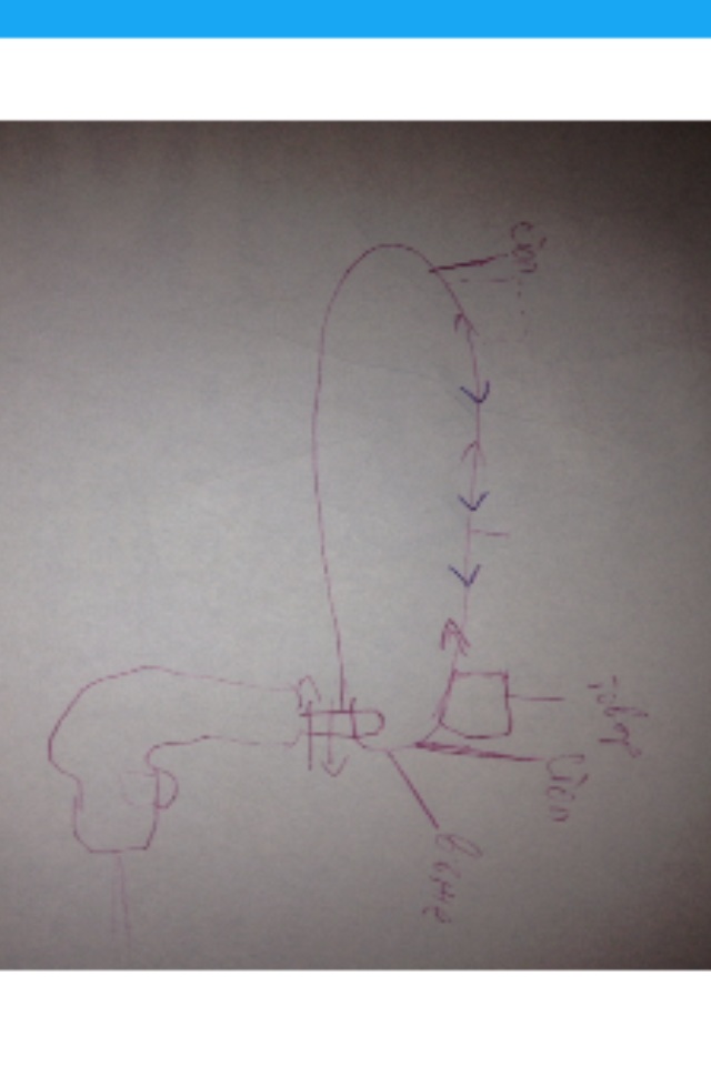

:-D да извинявам се че малко се подпалих,иначе е монофазна,ще дърпа въже с около5-10 kg max на него леко полегато и съответно крайни изключв ще слагам,но това с два щепсела се оказа трудно за измисляне е за мен де :? , аз ще съм на разстояние около10 метра от нея. Ако трябва друго казвайте

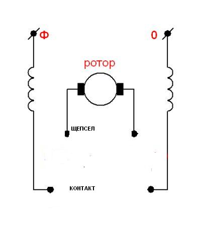

Щом държиш на щепсел и контакт ето:

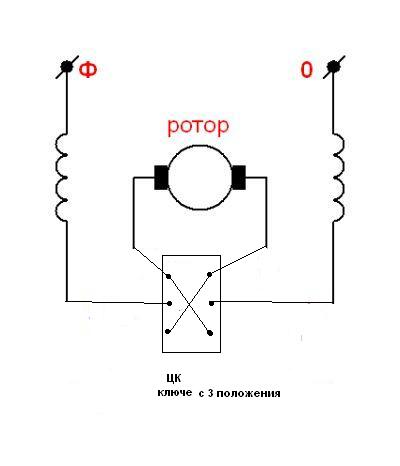

Аз бих предпочел това:
Ако го виждаш крайни изключватели няма да ти трябват щот схемата се усложнява. В смисъл трябва да се дублират с бутони от пулта за управление или да изпълниш схемата с контактори. Ако ползваш щепсел или ЦК ще ти е нужен само 4 жилен кабел. Желателно е ЦК-то да не задържа в крайните положения. Като го пуснеш да застава на средата и да спира бормашината. Всичко зависи доколко искаш да е автоматично.

Аз не трябва да пипам нищо вс е дистанционно,при натискане на бутона от дистанц трагва в едната посока достига крайно положени и спира,след това давам команда пак дистанц започва да върти в другата посока до достигане пак на крайно положение. Затова ми трябваха два щепсела пра подаване на ток на съответния да върти в различни посоки.

В двете крайни положения ще има крайни изключвателиза спиране
