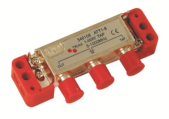

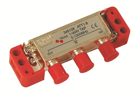

Може ли някой да ми обясни - сплитер, няколко изхода /без значение/, но на някой от тях пише ТАП. Какво означава това?
velas - специалист
Означава, че този изход има точно определено затихване.
В. Петров - специалист
kuger написа:
Извинете ме за намесата в темата!
Разклонител (Сплитер) - пасивно устройство, което служи за разделяне на входната мощност на N (най-често равни) части.
Насочен отклонител (Тап) - пасивно устройство, което служи да отклони част (обикновено малка) от енергията на линията.

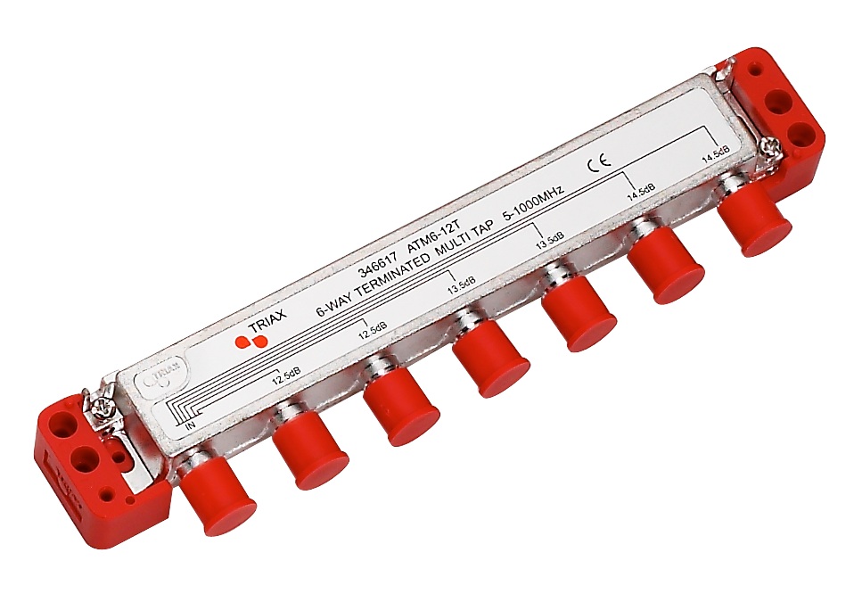

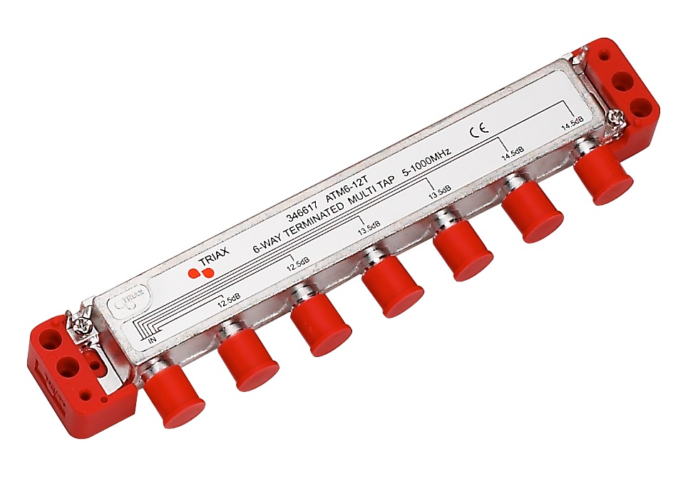

Това, на картинката, която е качил leosat varna е терминиран тап, т.е. с вградено товарно съпротивление.
velas - специалист
Да, това не е ТАР-a, за който пита kuger, но постнах него, защото се виждат съпротивленията на изходите. Терминирания ТАР може да се определи като "краен разпределител".
Ето и ТАР - насочен отклонител, като абревиатурата му означава 1 изход (TAP) с високо съпротивление (8dB), докато на OUT-a са ~2dB.
