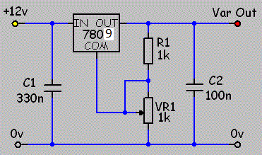

prokop4o написа:
лошото е че не съм много навътре в електротехниката.ще ми трябва нещо по конкретно като параметри на детайлите и някаква схема за свързване.
схемата ще трябва да е чертана като за първолак 8-[
трябва ми да го сваля от 12 на 9-10 волта.
Ето какво представлява интегралния стабилизатор, тока му е 1.5А /пиков 2.2А/ с монтаж на радиатор/някаква ламаринка/, ако е в метален корпус още по добре. Две схемички съвсем елементарни и работещи. Тази с потенциометъра ще можеш да клатиш напрежението около 9-те волта.
регулатор 7809.gif (20.44 KиБ) Видяна 2291 пъти
регулатор 7809 -1.jpg (4.31 KиБ) Видяна 2291 пъти
