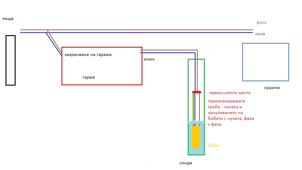

ceco_144 написа:В буквалния. Ако има щепсел и така си го свързал и го обърнеш какво става?hidrazin написа:Имах предвид, че нямам контакт наблизо. Знам как се зануляват контакти. Може ли да ми разясниш какво имаш предвид под точка 1 В НИКАКЪВ СЛУЧАЙceco_144 написа:...Ами в близките 20м. нямам контакт, който да е занулен. Искам да те поптам, както сега съм го свързал нула и зануляване с нулата, и фаза с фаза, ако ги изолирам с тази лента ще свърши ли работа?1.Така както си го свързал (нула и зануляване с нулата) в НИКАКЪВ СЛУЧАЙ не трябва да е с контакт и щепсел.
2.Ами занули си контактите.
3.Аз лента не съм препоръчвал. Ако става дума за тази от линка, дето е самовулканизираща - ще свърши работа.
Същата обаче няма голяма механическа якост и не бих я препоръчал горещо за удължители. По-добрия вариант е термосвиваемия шлаух с лепилен слой.
Има го в повечето магазини за ел. материали. Дал съм и линк.

Май не прочетохте в самото начало съм написал, че няма нито щепсел, нито контакт. Отрязах заводският щепсел на бибото и удължението, което в края бях поставил контакт. След като разкачих контакта остана само кабела. След това с помощта на усътрклема свързах пак да повторя - нулата и зануляването на бибото с нулата на ел. системата. Останалото фаза с фаза. Разбирам за тези термосвиваема тръба с лепилен слой ще проверя в нашият град къде се продават и ще закупя и ще ги защитя с тях.
ceco_144
- Мнения: 139
MIRO_073 написа:А този кабел до помпата да не идва директно от електромера, че на неговия край няма щепсел?Как да обесня. От къщата е изкарано мостов кабел до една сушина. От него съм взел ток посредством удължител за бибото. Преди бях поставил водоустойчив контакт/който беше занулен/, но явно в сондата се получава конденс и даваше на късо. Затова днес реших да разкача контакта и да срежа щепсела на бибото, защото беше фабрично, и да го свържа по гореспоменатият начин.
Смятам, че вече е станало ясно

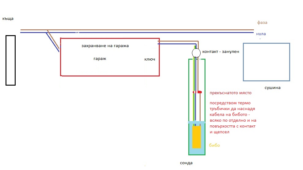

Този термошлаух е само за по-добра изолация от влага и вода. Той не прави инсталацията ти безопасна сам по себе си. Просто този начин на снаждане - трижилен с двужилен е опасният и недопустимият. Ако някой някога реши да прави нещо по тая помпа, няма никакъв проблем да обърне двете жици и да офази корпуса на бибото. Почти сигурно е че ако се наложи да се разкача тази помпа няма да е от тази снадка в сондажа а от връзката с мостовия проводник.
Какъв е проблема тогава да се обърнат двете жици??? Пък и не си писал как си свързал двупроводния кабел от удължаването с мостовия?
И само не ми казвай че само ти ще работиш с тая помпа и ще помниш какво си правил. Тези съм ги чувал. Не веднъж.
Сега не виждам какъв е проблема в сушината да си сложиш един занулен контакт и бибото да го удължиш с трижилен кабел и щепсел? Хем никога никой няма да обърка нещо, хем ще можеш да си използваш контакта в сушината и за други цели.

hidrazin написа:Този термошлаух е само за по-добра изолация от влага и вода. Той не прави инсталацията ти безопасна сам по себе си. Просто този начин на снаждане - трижилен с двужилен е опасният и недопустимият. Ако някой някога реши да прави нещо по тая помпа, няма никакъв проблем да обърне двете жици и да офази корпуса на бибото. Почти сигурно е че ако се наложи да се разкача тази помпа няма да е от тази снадка в сондажа а от връзката с мостовия проводник.Качвам схема.

1. Проблем е дължината на бибото - кабела е 7 м. - пак ще трябва снадка, която се ще е в сондата
2. Кабела не е проблем да го свържа с контакт, който да е занулен, пак казвам проблема е в бибото че е къс кабела.
3. Сондата е направена горната част /над земята/ във вид на кладенец, там може също да поставя контакта.
4. лесно ще снадя трите кабела на бибото с 3-жилен кабел да да го удължа, но тази снадка си остава вътре в сондата. тези термосвиваеми тръби ще свършат ли работа за удължението - след това е ясно контакт занулен и щепсел за кабела от бибото
5. Забравих да кажа, че бибото се пуска с ключ - преди имаше една външна лампа но я махнах. От фасонката и взех фазата и нулата и прекарах до бибото. Така по този начин место да светва крушка, включвах бибото
hidrazin
- Мнения: 27189
ceco_144 написа:4. лесно ще снадя трите кабела на бибото с 3-жилен кабел да да го удължа, но тази снадка си остава вътре в сондата. тези термосвиваеми тръби ще свършат ли работа за удължението - след това е ясно контакт занулен и щепсел за кабела от биботоТочно така. Термо тръбата ще свърши отлична работа. Там където е била фасонката слагаш един занулен контакт. Удължаването на кабела - с трижилен и щепсел. Так когато и където да включиш помпата ще е безопасно.
Ключа може да си го оставиш. С него пак ще си пускаш и спираш помпата. Бибото е с малка мощност и няма проблеми. Провери дали ключът прекъсва фазата а не нулата.
Успех!
Допълнение - с темошлауха не изолираш всяко жило по отделно. То може де ама ще ти трябва два размера. Може всяко жило по отделно да изолираш с PVC лента или Бишоп и задължително отгоре от този термошлаух с лепилото. Става надеждно като заводска изолация. Пускал съм такива снадки за помпи да работят под вода.
