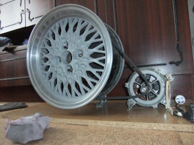

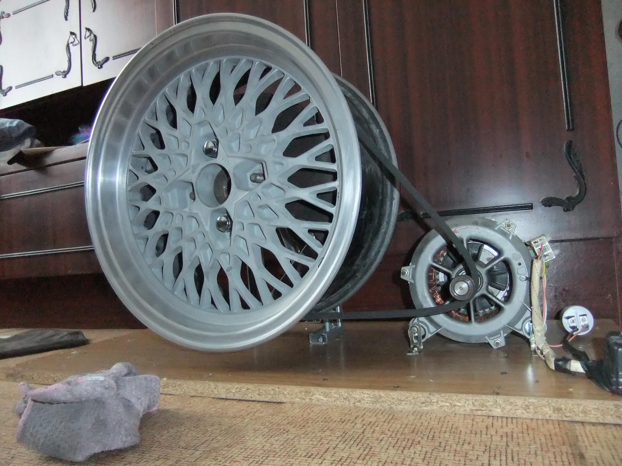

Пусни го да повърти на празен ход 5-10мин.,ако загрява при тези намалени обороти,значи в намотките има проблем. Как са лагерите му-отвори ги да ги видиш,от тях ротора да на опира в статора. При завъртане на ръка може и да не се усети това обаче.
mitakata - специалист
Аз имах следния проблем:
Пералня Вятка, работи >10години от нова и бучи гадно, на центрофуга е безшумна. Казана се проби , мотора изгоря и го смених с друг подобен, който е абсолютно безшумен и при ниски, и при високи обороти. Не съм сменял кондензатори.
Предполагам, че пияния руснак нещо е объркал намотките на оригиналния мотор. Може би и при теб е подобен казуса.
Любомир Стефанов - напреднал
Така оказа се,че центрофугата ще ми върши работа за тази моя щуротия.
Но отново проблем моторът много загрява. Възможно ли е така да си загрява или е някакъв проблем??
