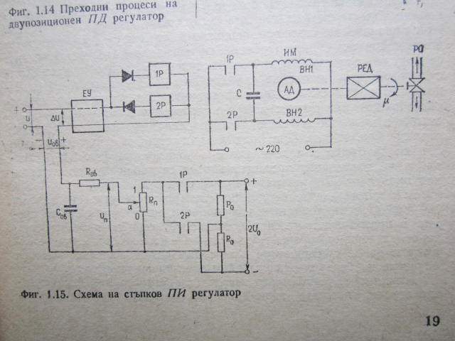

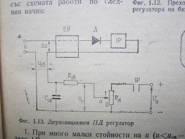

Забележката е основателна и ме накара да се замисля, и тъй като познанията ми са доста условни, наложи се да отворя старите книжки.
Picture 178.jpg (57.21 KиБ) Видяна 2597 пъти
Picture 179.jpg (56.59 KиБ) Видяна 2597 пъти
Picture 180.jpg (57.47 KиБ) Видяна 2597 пъти
Действително, от гледна точка на ТАР, при релейните, двупозиционни регулатори обратната връзка е отрицателна и ги превръща в ПД (при трипозицонните в ПИ). На в случая, въздействието на резистора върху биметала съвпада (сумира се, а не се вади) с това на температурата на обекта и би следвало обратната връзка да е положителна. Тоест тя е равностойна на това, че при задаване на някаква температура, в момента на включване на контакта следва условно "завъртване" на регулатора в обратна посока (намаляване на заданието) и навлизане в зоната на хистерезиса му. Тоест, влиянието на резистора е само върху десния фронт на хистерезисната крива. Тук диференциална съставка на разликата между зададена и измерена температури аз не виждам, ама мога и да бъркам. Ако резисторът можеше да бъде и "Пелтие", то той щеше въздейства и на левия фронт. Ако имаше някой, който е по-наясно с ТАР, може и да ни поосветли повечко, ама форумът май не ще да е такъв.

П. Петков написа:
Само "за протокола", ако ти е интересно - обърни внимание, че за да стане ПИ-регулатор трипозиционният релеен работи съвместно със звено от интегриращ тип - реверсивен двигател, при което "Д-съставката" (на регулатора) става "П", а "П" - съответно "И". Без задвижката си е пак ПД.
По темата: Видно от офтопика ни, намаляването на хистерезиса (иначе присъщ и необходим за работата на подобни устройства) НЕ Е единственият начин за подобряване на работата им.
