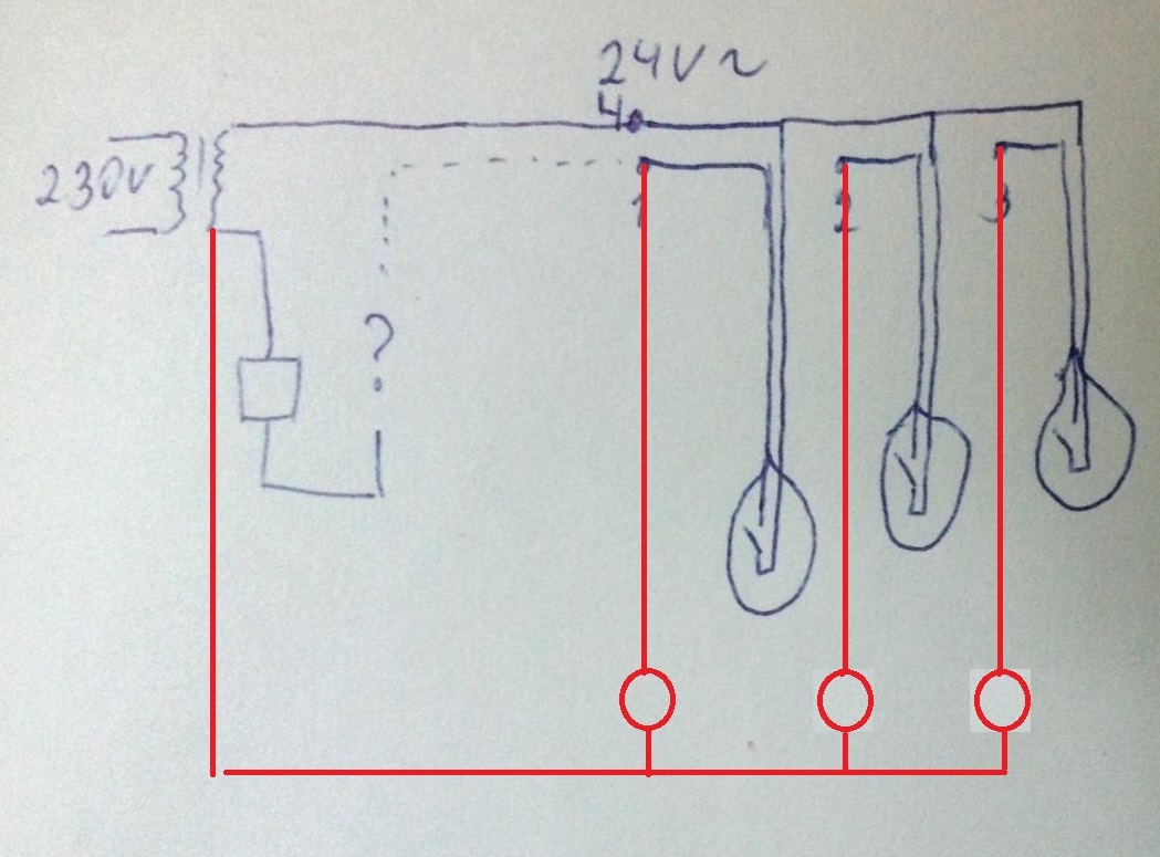

В крушата едва ли е живачна ампула. По-вероятно е метално топче и две ламарини. Ама няма значение.
Най-лесно ще стане да угасва когато поплавъка включи. Един светодиод (може и от светеща запалка), диод от общ характер и един резистор 1 килоом.
Свързваш по следната схема на клемите на крушата и си готов.
Същото това ако го свържеш към бобината на контактора за 24V ще работи обратно. Когато контактора задейства - ще свети.

След като св. диодите са три на всеки ли трябва резистор и диод или може да мина с един резистор и три диода?

Може да минеш с един резистор, но ще се намали силата на светене когато светят 2 или трите диода. Резисторите трябва да са над 0,5 вата. Не са толкова скъпи, че да си заслужава икономията от няколко стотинки.
Не е добре да са на крушата. Наличието на индикация според мен трябва да е за включена помпа като по този начин се избягва постоянното греене на резисторите, но както решиш.

ivanovbg - майстор
Тинки по го знае закона на ома, ама да опитам аз:
21/1000=0,021A
0,021A* 21V=0,441 W :?
Мисли малко :partyman:
MrMurdjo - майстор
А съпротивлението на прехода на самия светодиод къде го забрави?
ivanovbg - майстор
Е Драгоне, нали за това съм махнал 3 волта от захранващото напрежение, че не се знае какъв цвят е светодиода. Косинус Ф не съм смятал, но пък като се има в предвид и че в другия полупериод напрежението е 23,4 В :?
