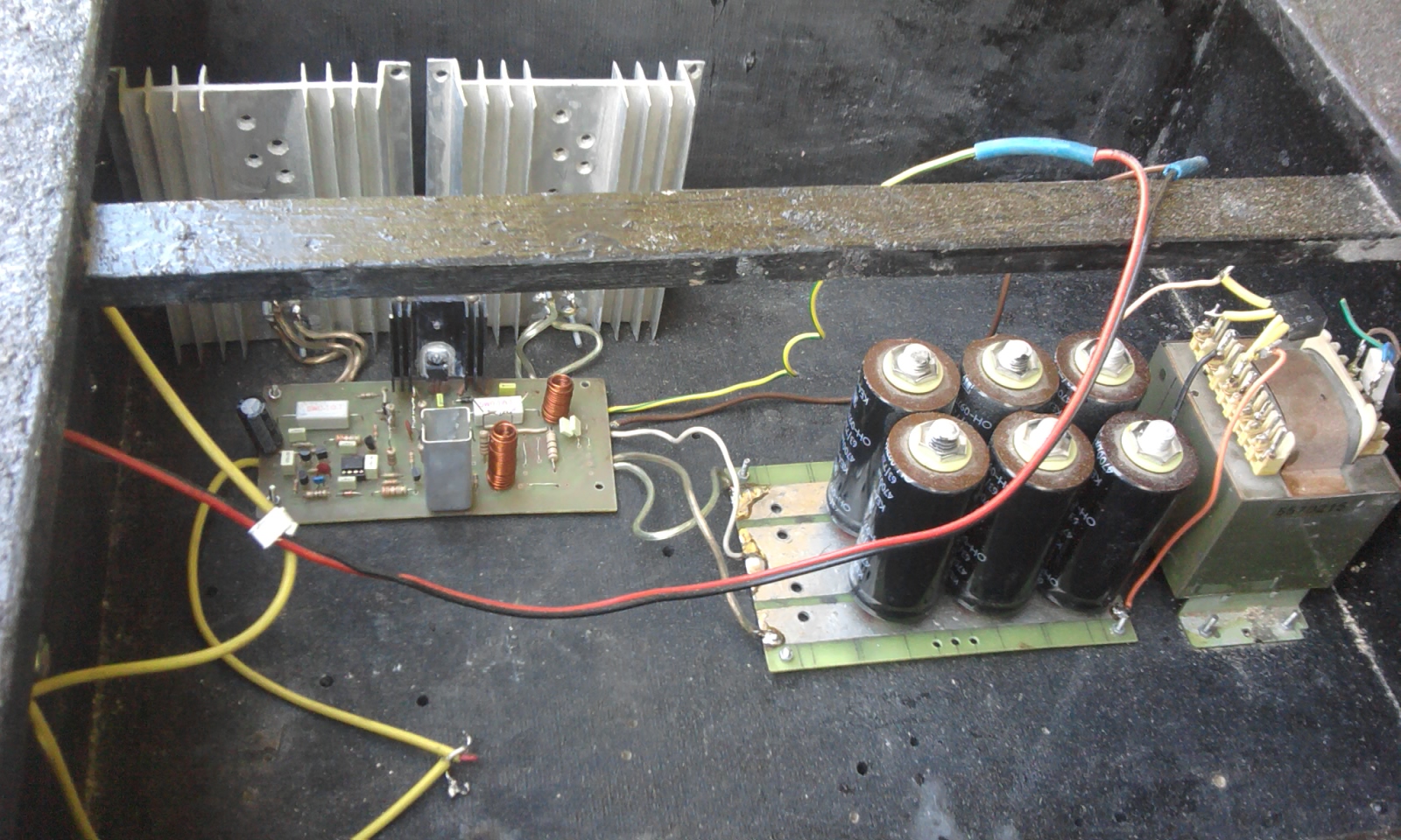

ето го действие :supz:
www.youtube.com/watch?v=6OPxIOSnTSo&feature=youtu.be
пионерчетата от тази епоха страдат от загуба на пищялки ако се слушат на усилвател- слушани са :lol: но ще сложа допълнителни
иначе са 80 вата 4 ома
наредих нещата в чекмеджето :lol:
с пластмасови стени е и ми е по-спокойно
другия вариант е да ползвам това или поне охлаждането му по някакъв начин :?

гледам това и си мисля нещо такова да стане
https://www.youtube.com/watch?v=DRyOb-akSvE
но за компактна кутия ще ми пречат тези алуминиеви планки
дали може без тях, предполагам са за охлаждане но ако се сложи вентилатор от захранването на компа, ще мога да ги махна и данамаля габаритите
сериозен съм и искам да го направя, надявам се знаещите да бутнат едно рамо :wink:
За махане - забрави. Може обаче да сложиш по-компактни. Вентилатора не е добра идея и ако можеш го избегни.
Като това на клипа няма да стане. Никога. В кутията от клипа е натъпкан заводски усилвател Onkyo. :-D

Говоря за намаляване размерите на кутията, да стане компактно.
hidrazin написа:
ако имаш в предвид кутията, не бъди сигурен, ще се постарая да я намаля а за качеството и вид ще се справя повече от добре :yawinkle:
