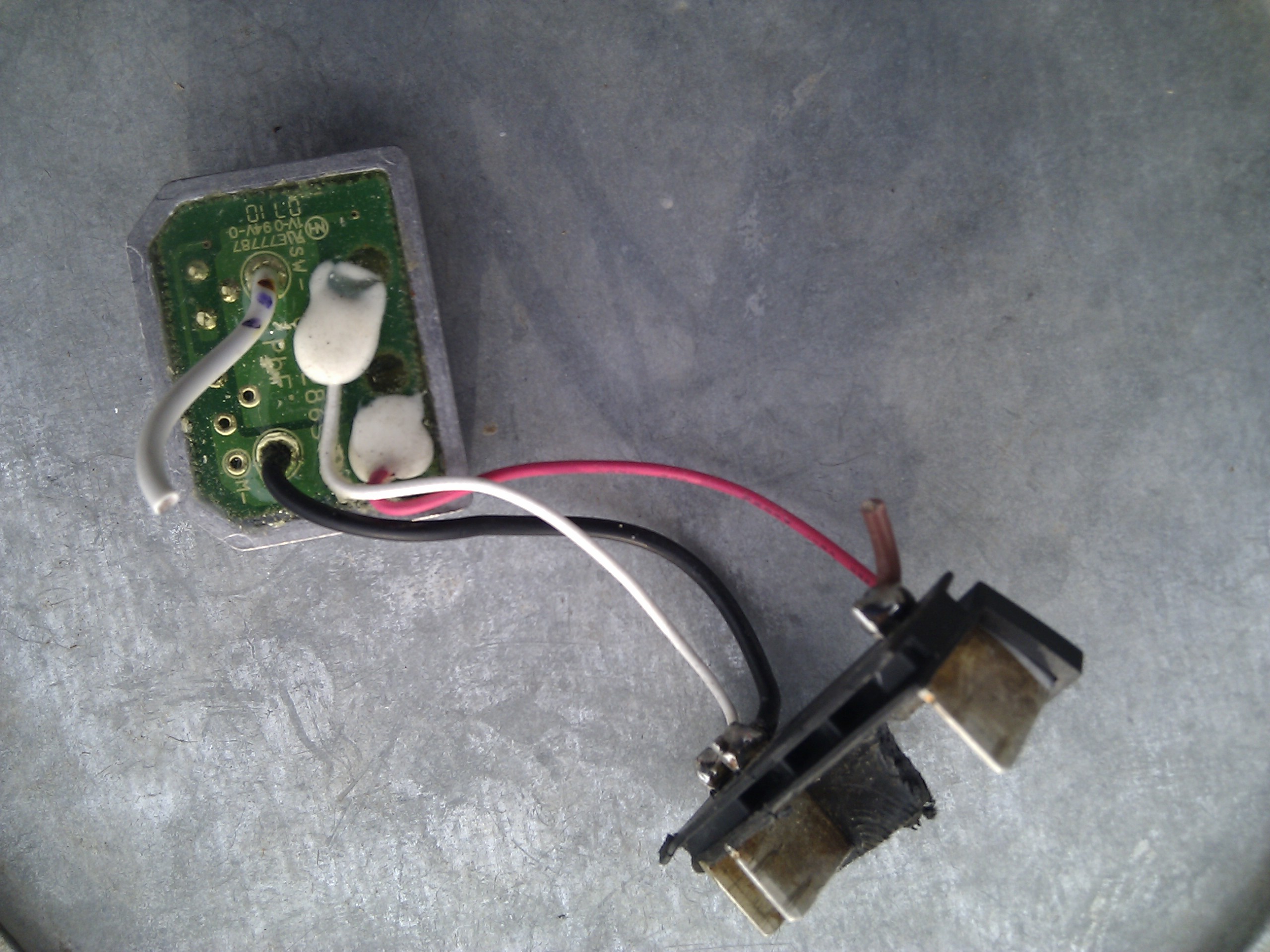

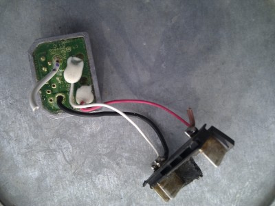

DMN написа:estorm, да, измери напрежението без кондензатор след греца колко е, после включи зегето на празен ход и ще видиш, че напрежението ще се вдигне и без кондензатора, ако не ти е много слаб трафа.Точно това стана. На 25vac от трафа греца / взех грец kbpc5010/ показа 24,2vdc а когато включих машинката скочи на 28/29vdc и когато я натоварих максимално с материал падна на 26.
На 20ас от трафа с кондензатор натоварена с материал падна от 28vdc до 21/22 волта.
Без кондензатор падна до 20.
Благодаря на всички за помоща! Ако е безопасна продължителната работа само с грец на 25vac от трафа това ми се вижда най подходящо. Работи като с току що заредени батерии.
Между другото се наложи да махна този елемент защото не ми бе ясно свързването с него пък и в случая вече предполагам е излишен.
