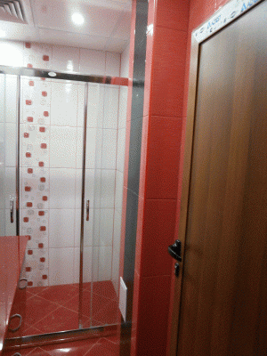

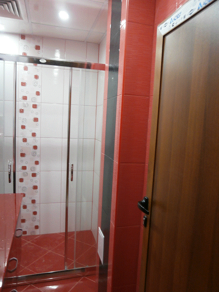

Преди няколко месеца правих ремонт на банята, 6 луни по 3 или 4 вата са, бяла светлина, вътре стана като ден, а бях доста скептичен преди да ги монтирам. На 220В са.
PB090166.gif Bania
